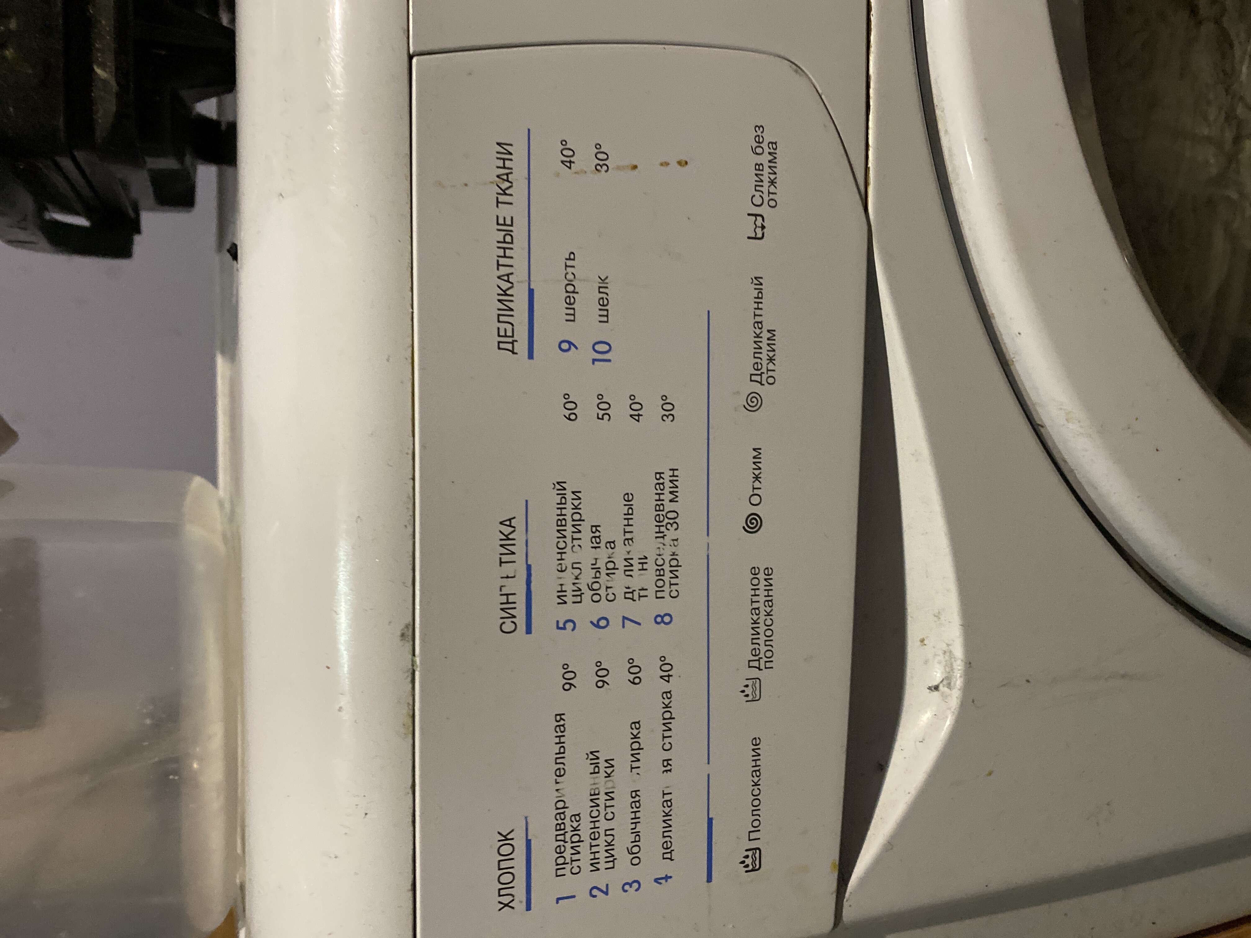

Здравствуйте, закинул в стирку постельное белье, и по ходу перегрузил машинку, при стирке дверка качается, как остановить стирку? Поставить слив и вытащить часть белья?
при нажатии на кнопку, стирка останавливается, ставлю слив и стирка все равно продолжается

нажать вверху кнопку Пуск\Пауза, программатор в положение (0) после повернуть в слив, снова нажать кнопку вверху
