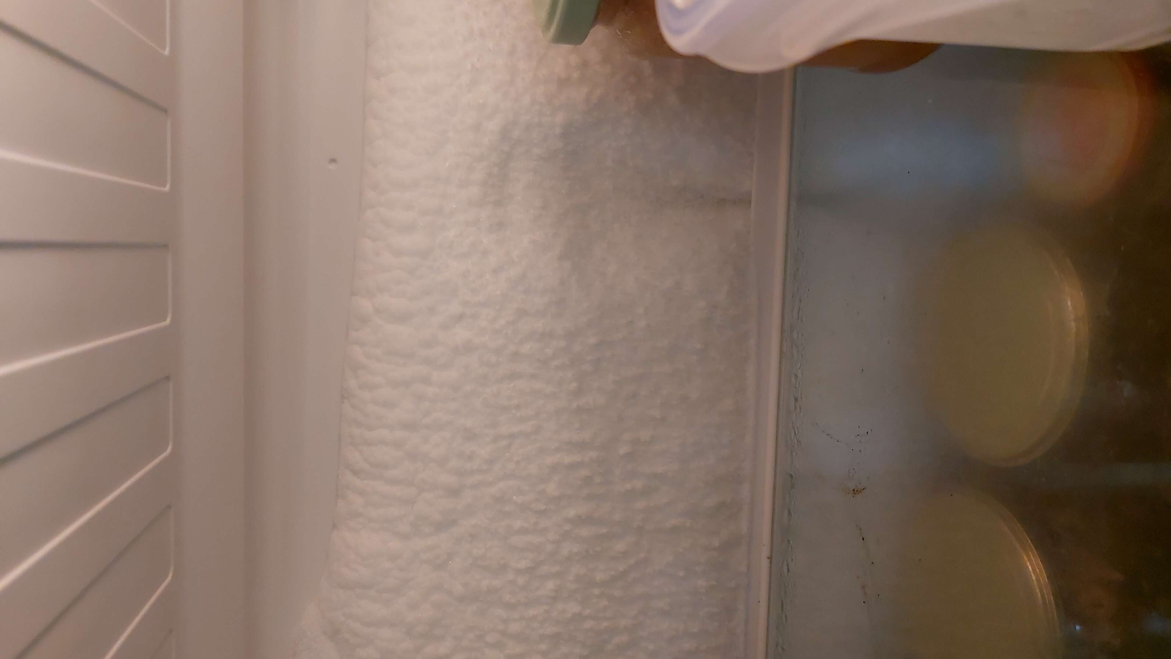

Намараживает лёд в отсеке холодильника раньше такого не было Hotpoint-Ariston RMBA 2200.L.019 [Ответы 2]
Вопрос 468023
kondrat-18,
Намараживает лёд в отсеке холодильника,раньше такого не было
Гуру, Ответы: 130840, Оценили: 12594 раз
если намораживает в одном месте следует обратится к мастеру для диагностики проблемы, возможно уплотнитель износ, осмотрите прилегание, промойте резину моющим для посуды
Инарис-Сервис, Санкт-Петербург
Эксперт, Ответы: 407, Оценили: 812 раз
Добрый день, ещё к сожалению, кроме уплотнителей, может быть начало утечки.
Если не помогут советы, рекомендуем обратиться в сервисные центр от завода, можно узнать через 88003333887, если из СПб, можете обратиться к нам, но мы работаем по районам, т.к. аж 3 АСЦ в СПБ
