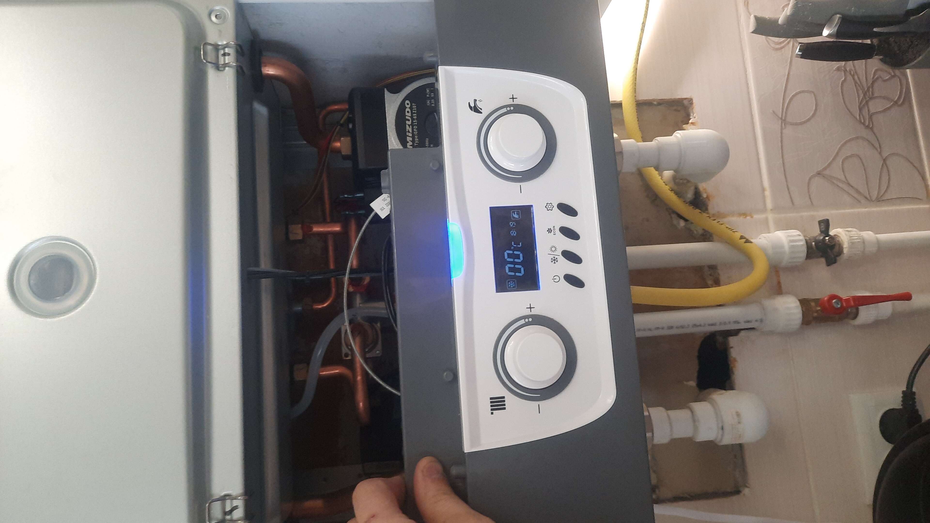

Добрый вечер. Котел мизудо м28-м40т при включении в сеть с заполненной системой отпления и подключенным газом не риагирует ни на что. Не показывает проток холодной воды, не включает отопление. В чем может быть проблема?

У нас была подобная проблема. Почему-то собирался конденсат на плате управления. Приехал мастер, посушил феном (только обычным, не строительным!) и все заработало. То есть пока котел работает - все нормально. Если отключить на несколько часов - откуда-то берется конденсат на плате. После просушки все опять работает.
