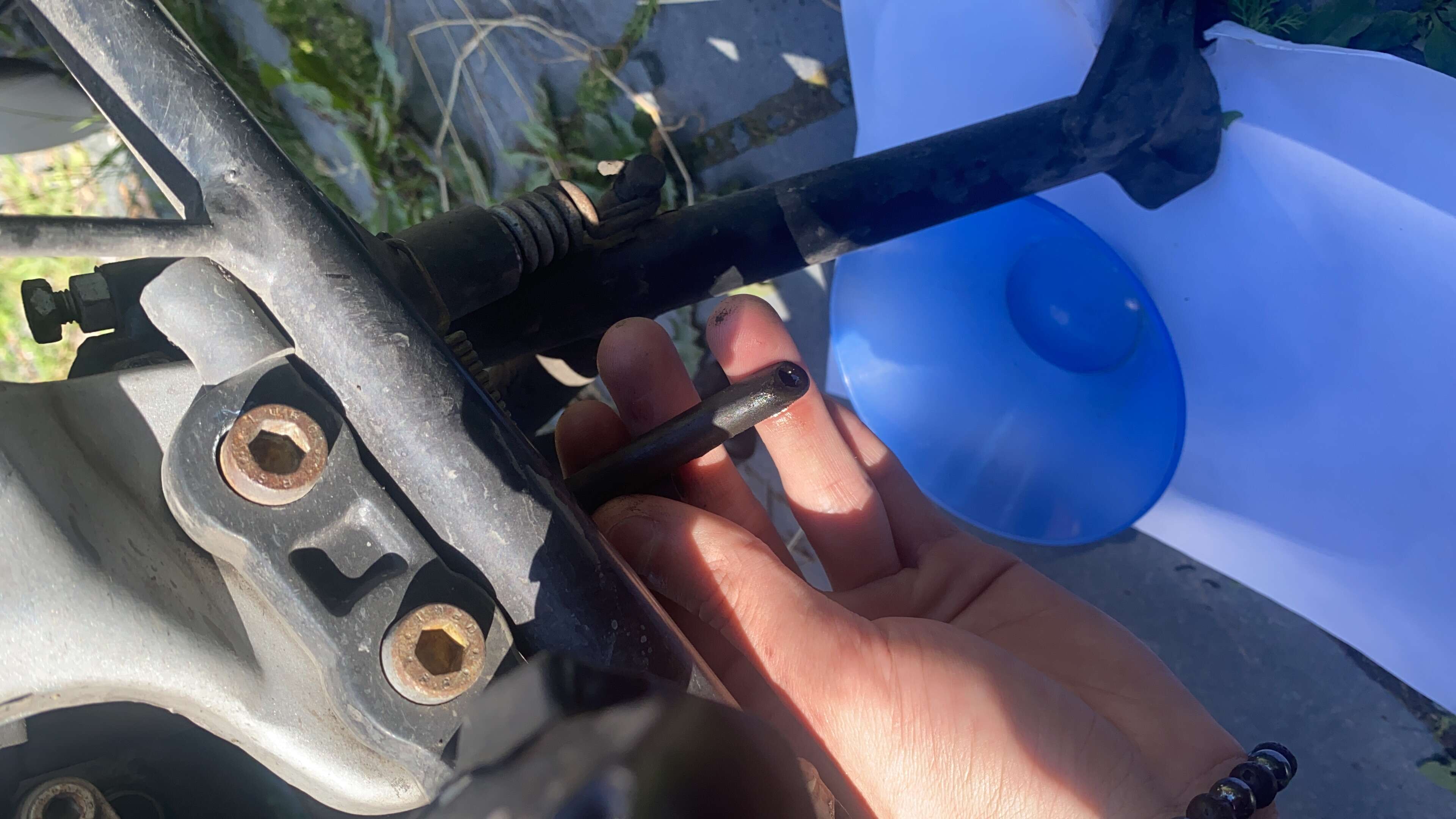

такая проблема на bmw f 650 1994 года,тот ,что с одним цилиндром на моторе rotax
проблема в том ,что после видимо перелива масла
оно начинает уходить через трубку расположенную под центральной подножкой,которая предположительно выходит из корпуса воздушного фильтра,масло выкачал до уровня,увы проблема не ушла,посоветовали очистить Сапун,да вот только где он?
может ли кто помочь?
провалов в работе не замечаю ,да и на 650 кубах особо не поймёшь

Шланг - это скорее всего и есть сапун. По идее при понижении уровня из сапуна не должно выходить масло. Как много и как давно уходит масло после откачки до уровня?
