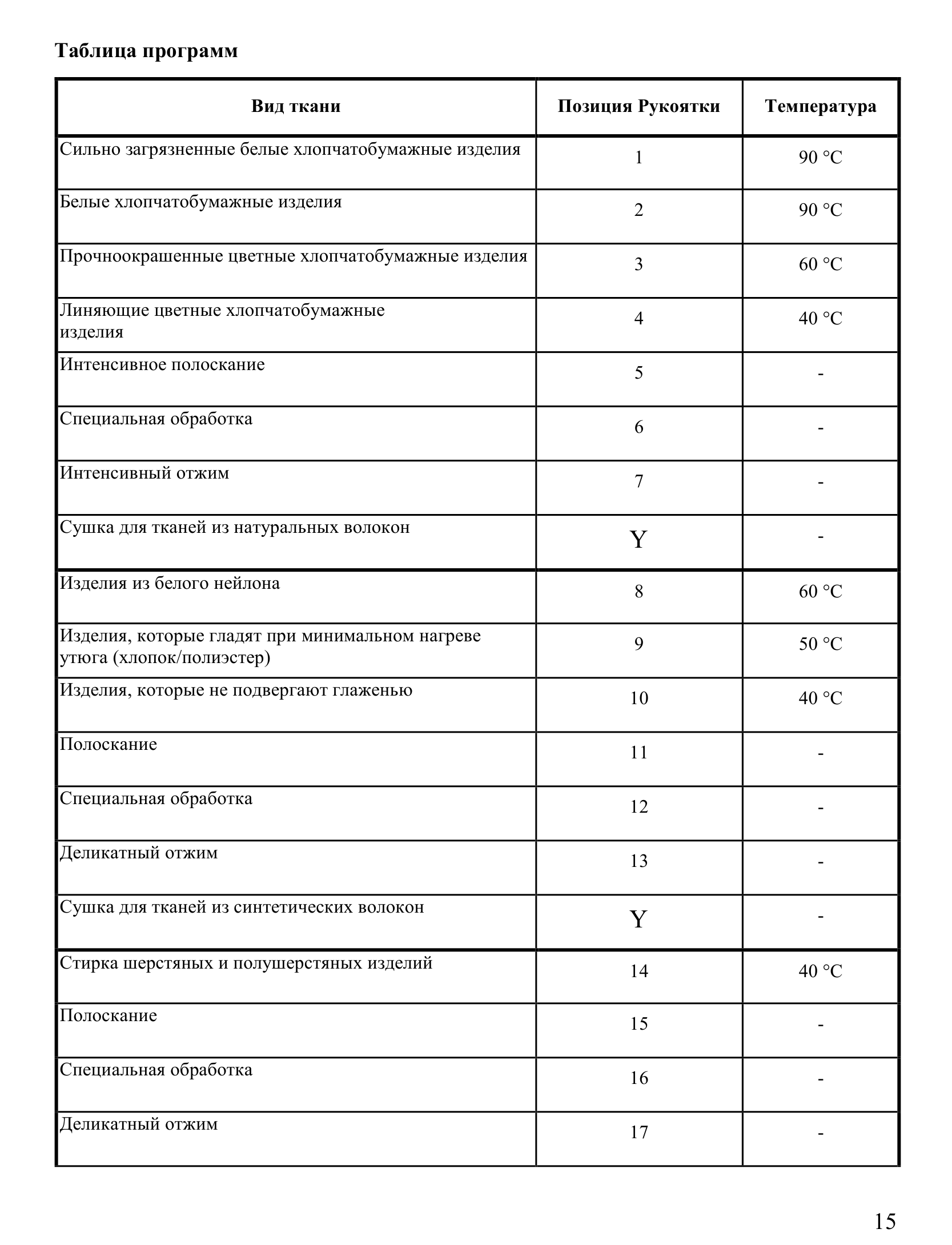

Как включить машинку сразу на ополаскивание и на отжим
Indesit 2296XW
Вопрос 470471
Как включить машинку сразу на ополаскивание и на отжим |
В зависимости от интенсивности полоскания и отжима установить программу либо 5 для интенсивного либо 11 или 15 для простого полоскания, затем отжим будет сделан автоматически. Если нужно только отжать, то для интенсивного отжима программа - 7. Для деликатного - 13 или 17. |
