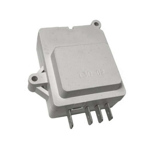

Они поменяли один датчик, не помогло, хотят поменять ещё таймер отпайки электронный ТИМ—01 . Как думаете, поможет?
