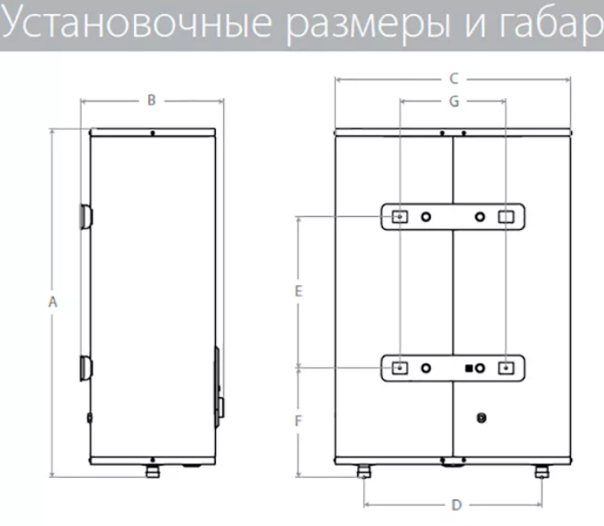

Подскажите пожалуйста какое расстояние между анкерами для бойлера centurio dl 80l tltctrolux
Electrolux EWH 50 Centurio H
Размер--Е =550мм
Размер--G =196мм
Размер--D =330мм
