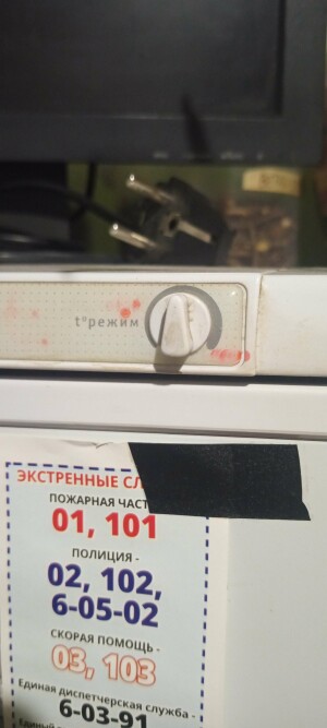

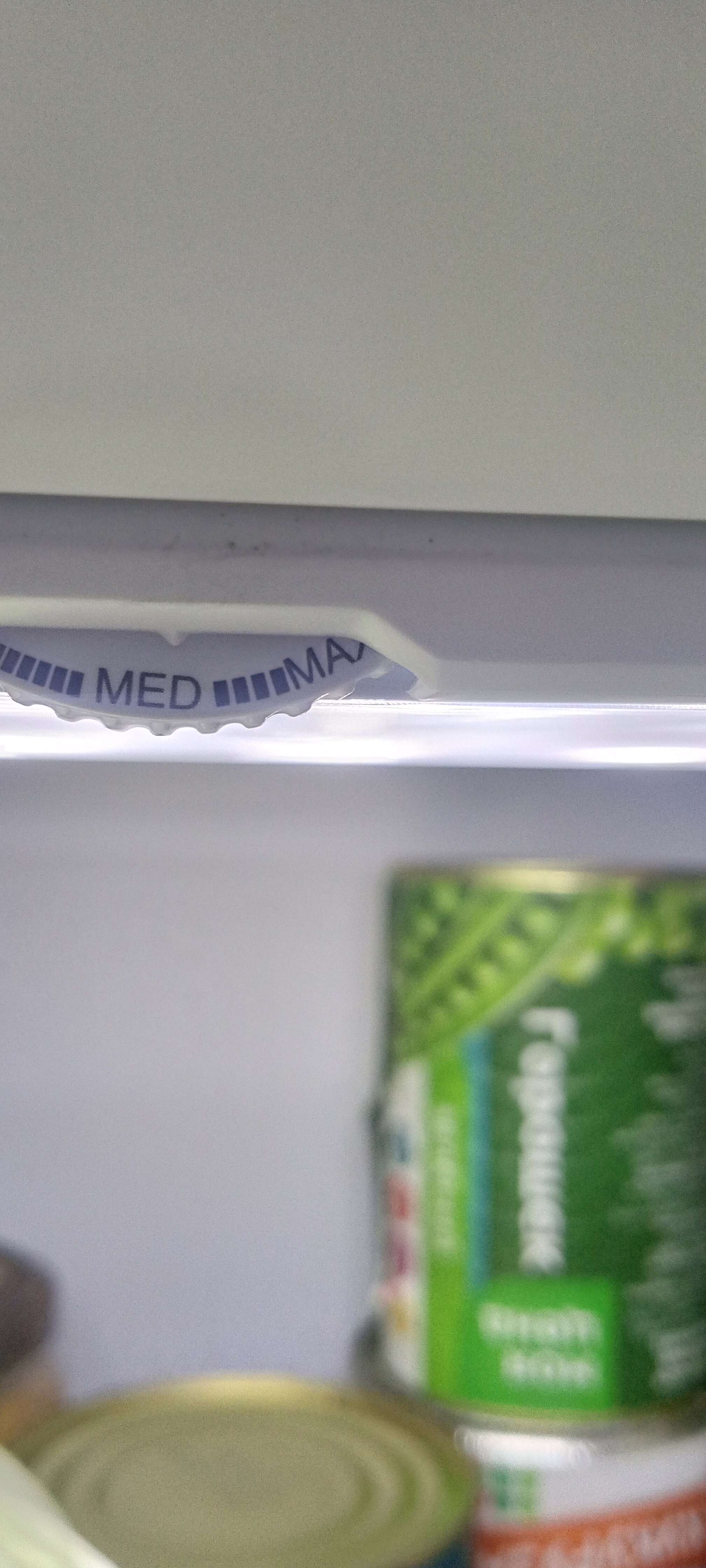

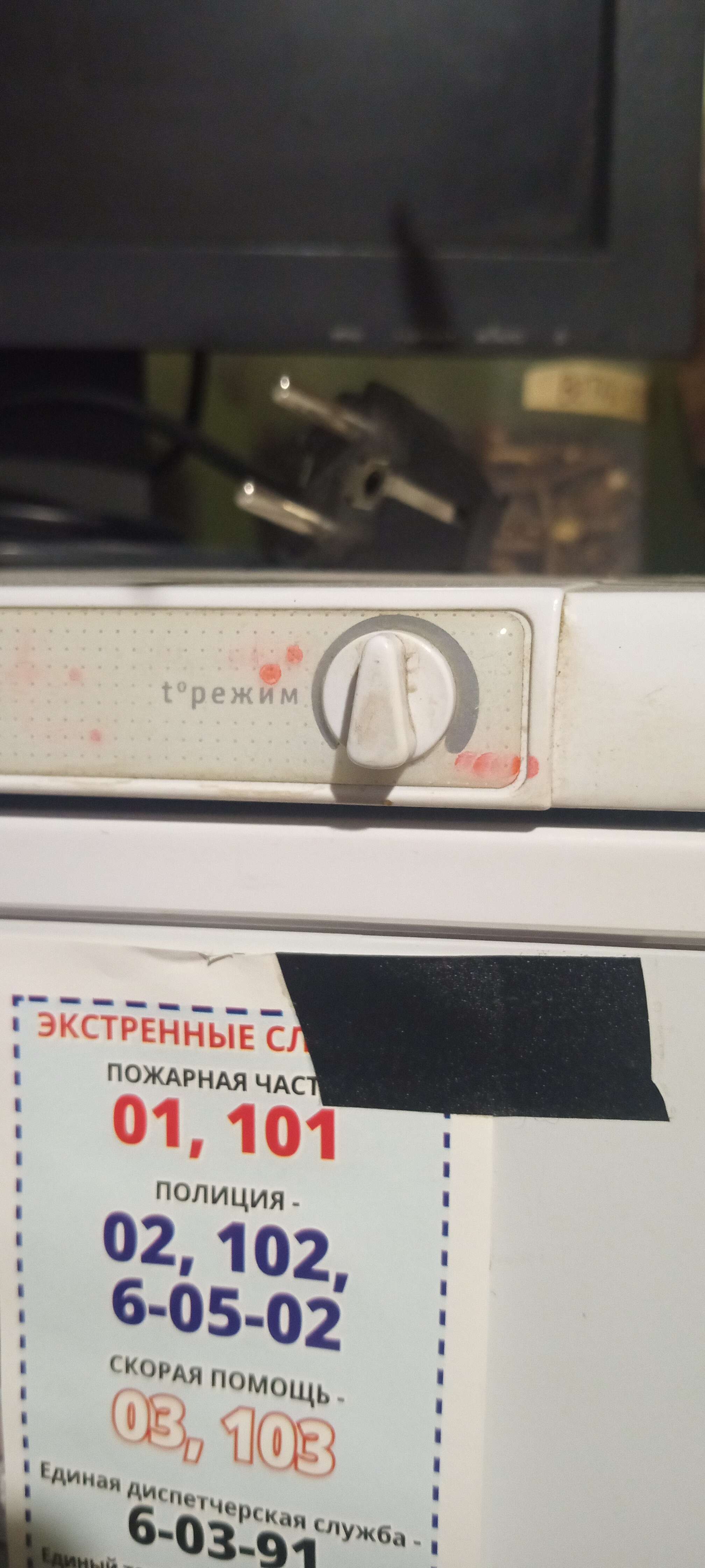

Здравствуйте! Можно задать вопрос, касающиеся вашего холодильника фирмы. Не очень разбираюсь в реле. Где холод, где тепло. Знаки стоят, а что значит, какая температура норма- не пойму. Прошу помощи. В холодильнике чувствуется на стенке наледь иногда.

регулятор поверните по часовой стрелке будет наибольшее охлаждение, против наименьшее, среднее значение подойдет для длительного хранения, наледь на задней стенке будет появляться и уходить так устроен испаритель
