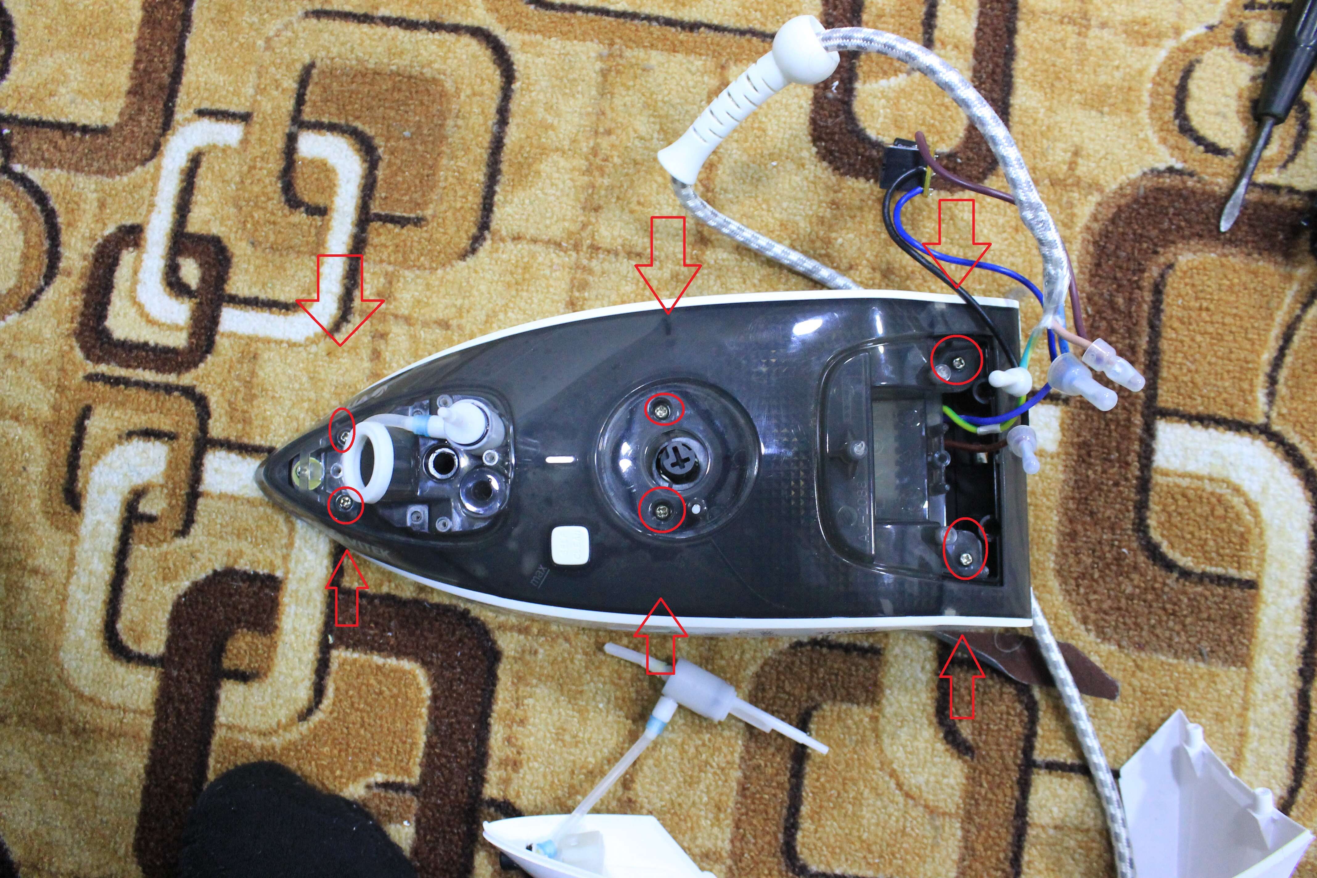

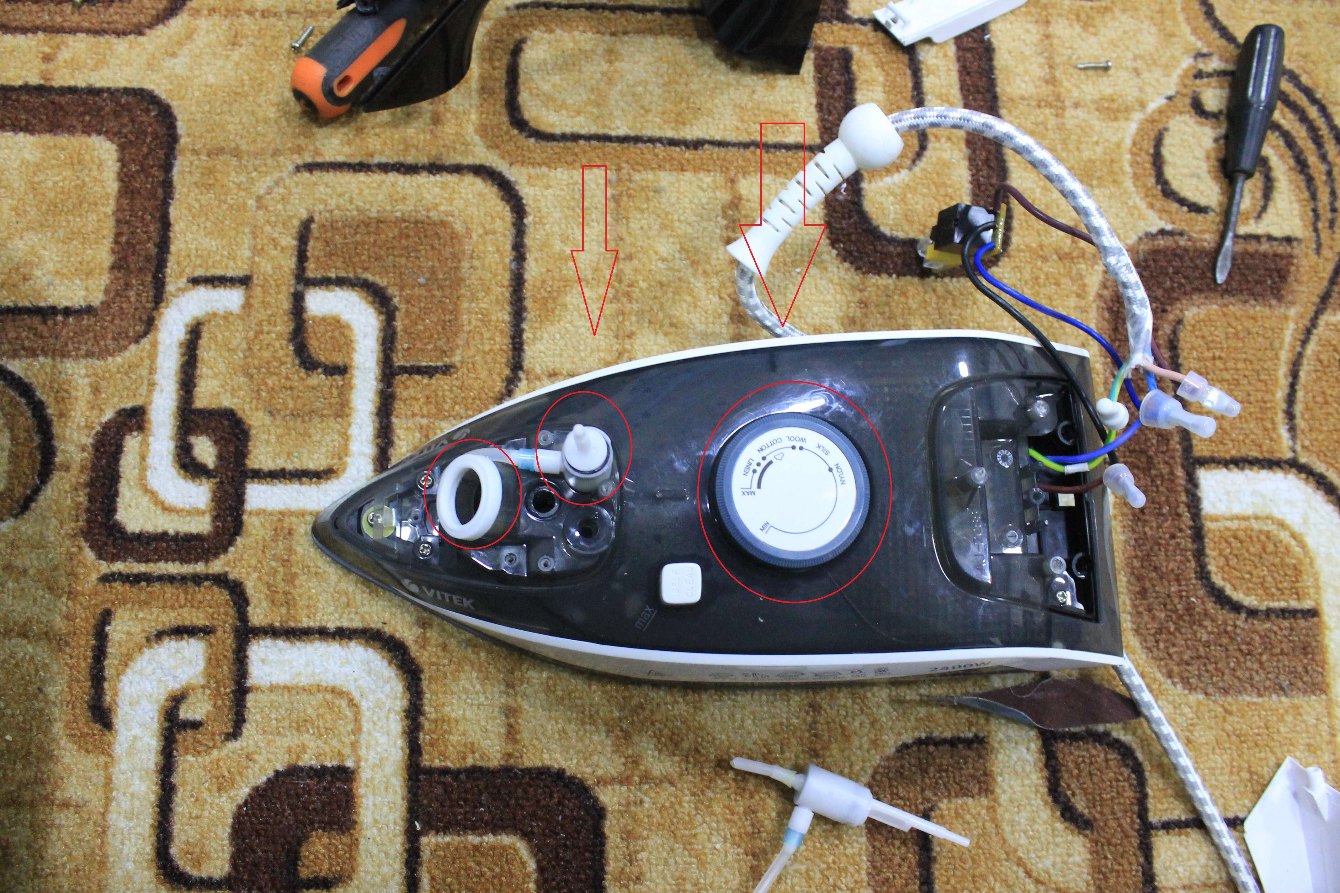

Добрый день уважаемые мастера. Подскажите пожалуйста как разобрать утюг vitek 8313 2400w если можно пошагово. Не стала работать кнопка паровой удара, а у нас в городе не ремонтируют такие утюги. Вот и думаю куда обратиться, в интернете ни нашёл ничего подобного. Очень прошу помогите с решением данной проблемы. Заранее примного благодарен. С уважением Равиль.
Владимир Яценко, Санкт-Петербург

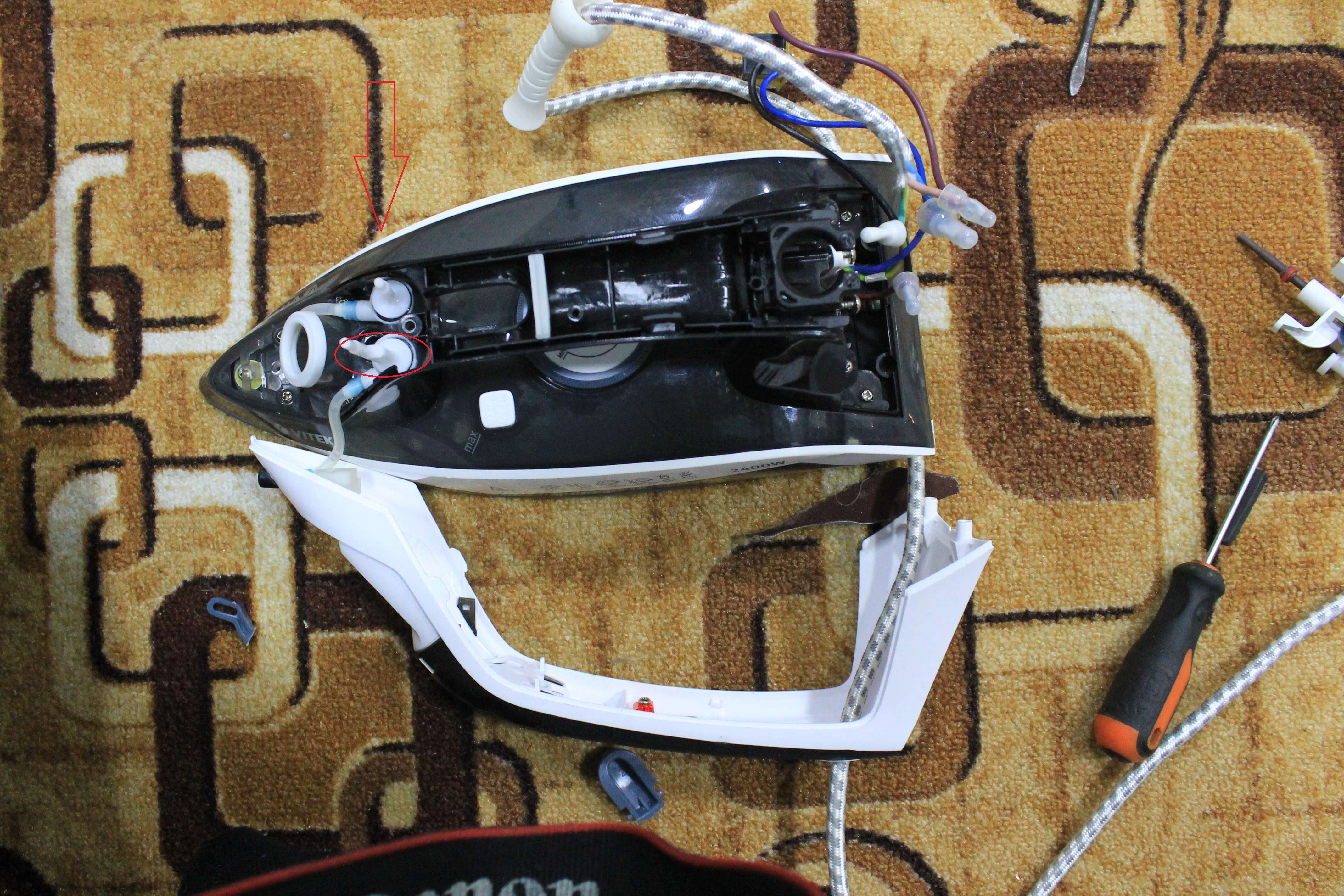

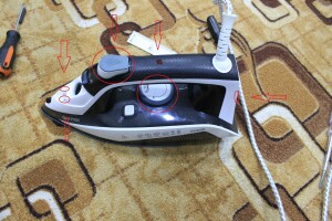

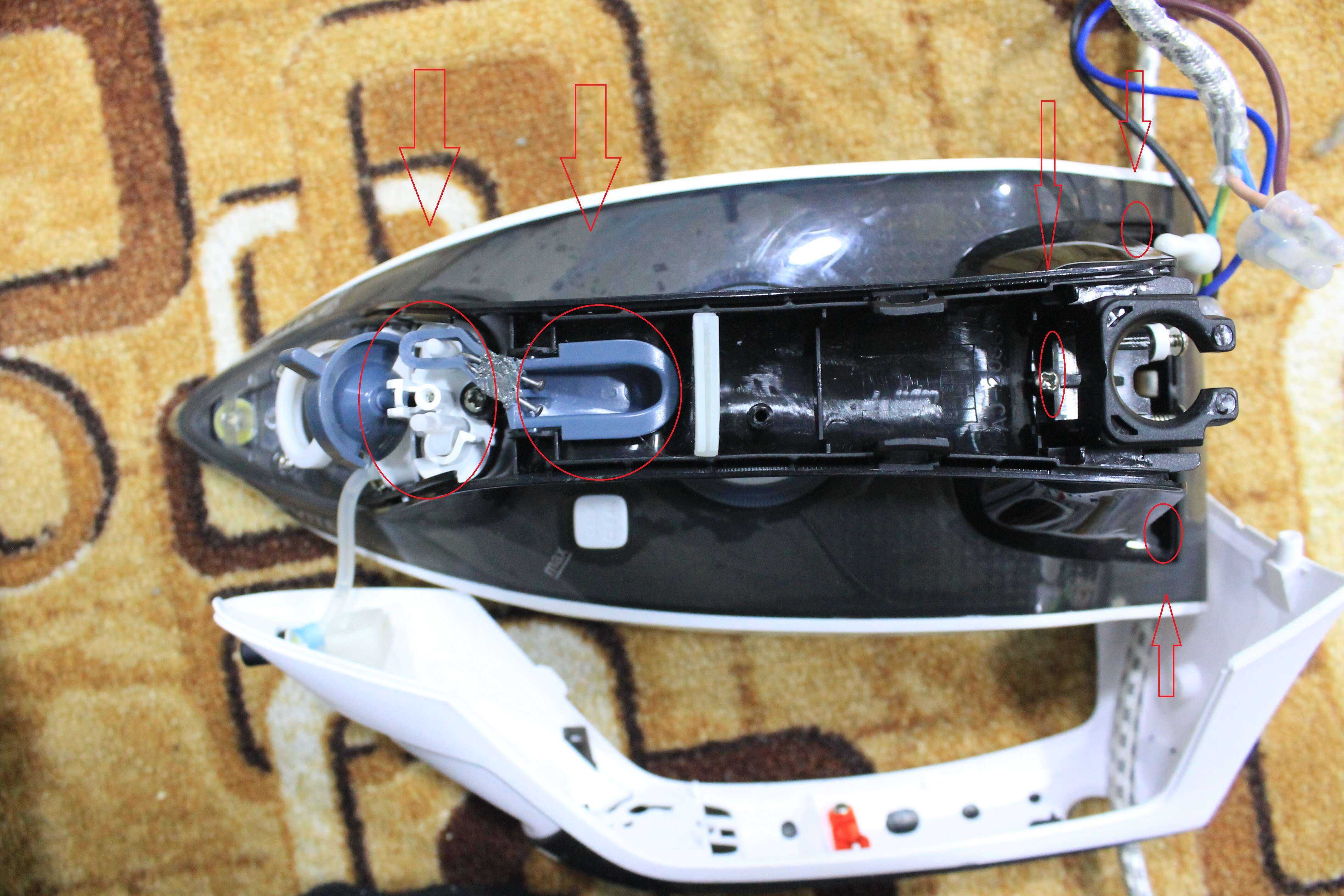

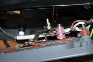

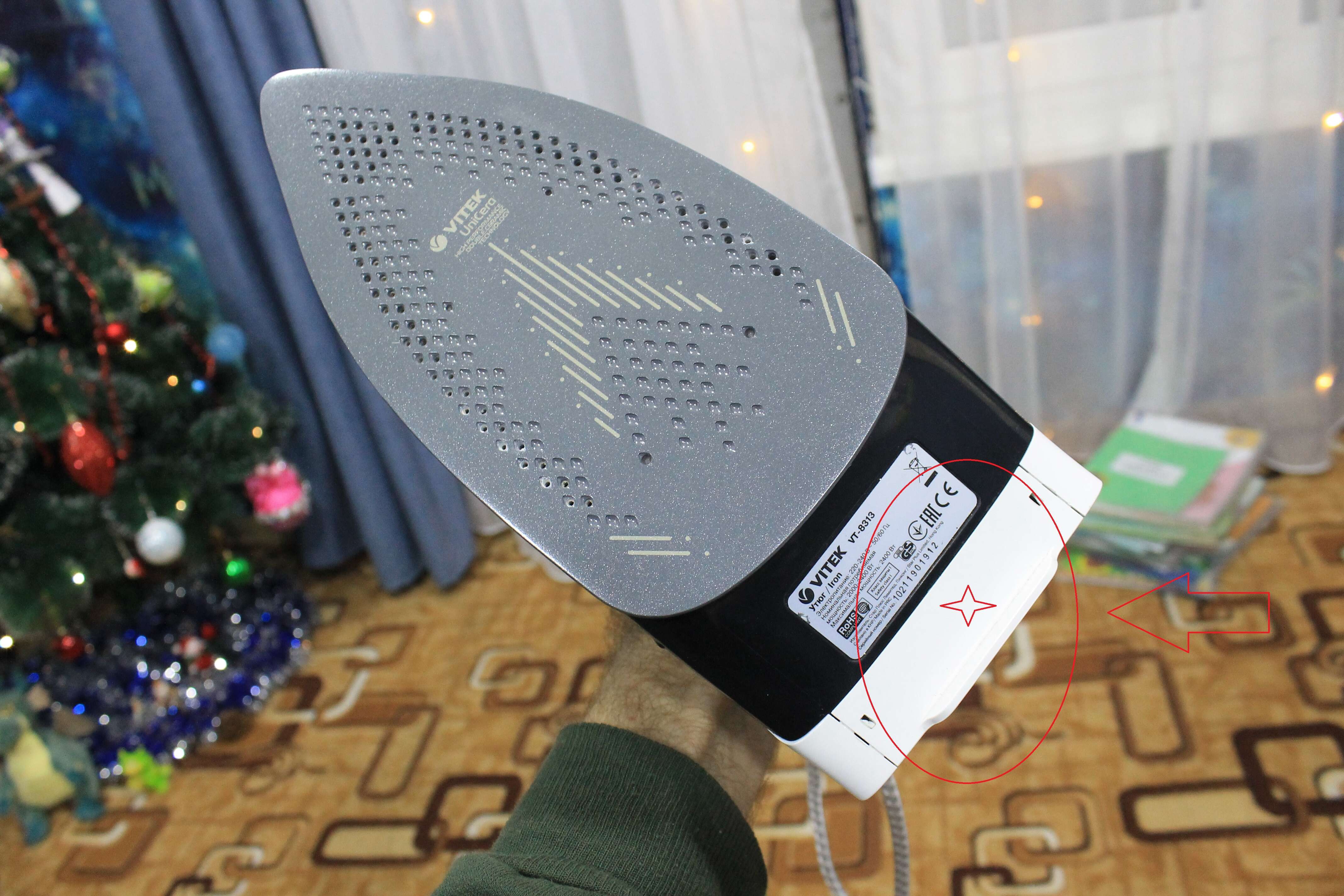

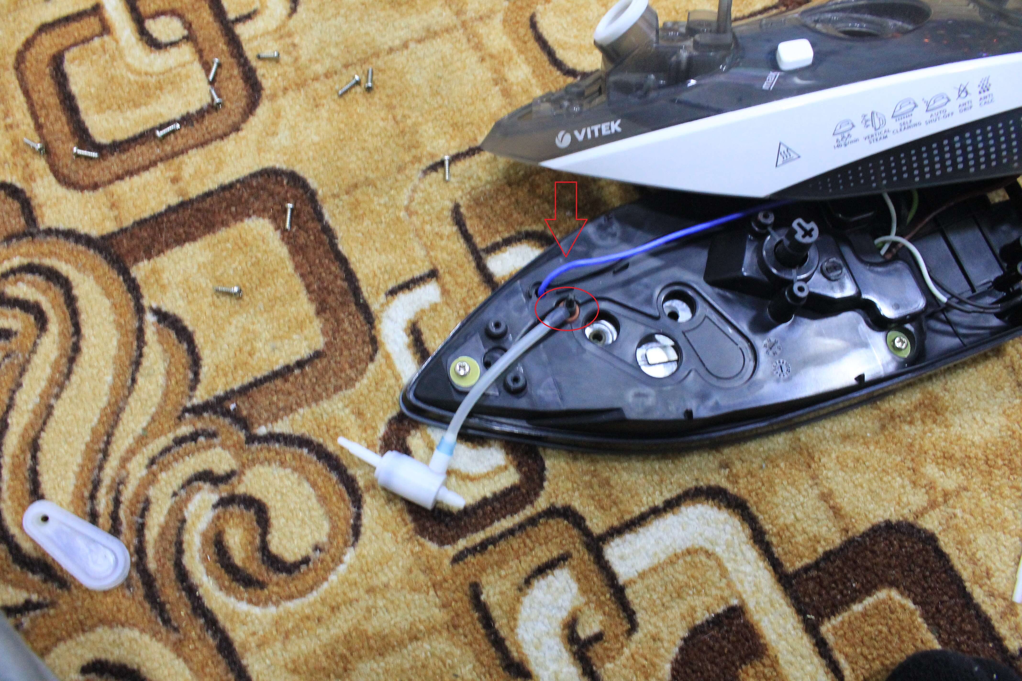

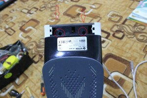

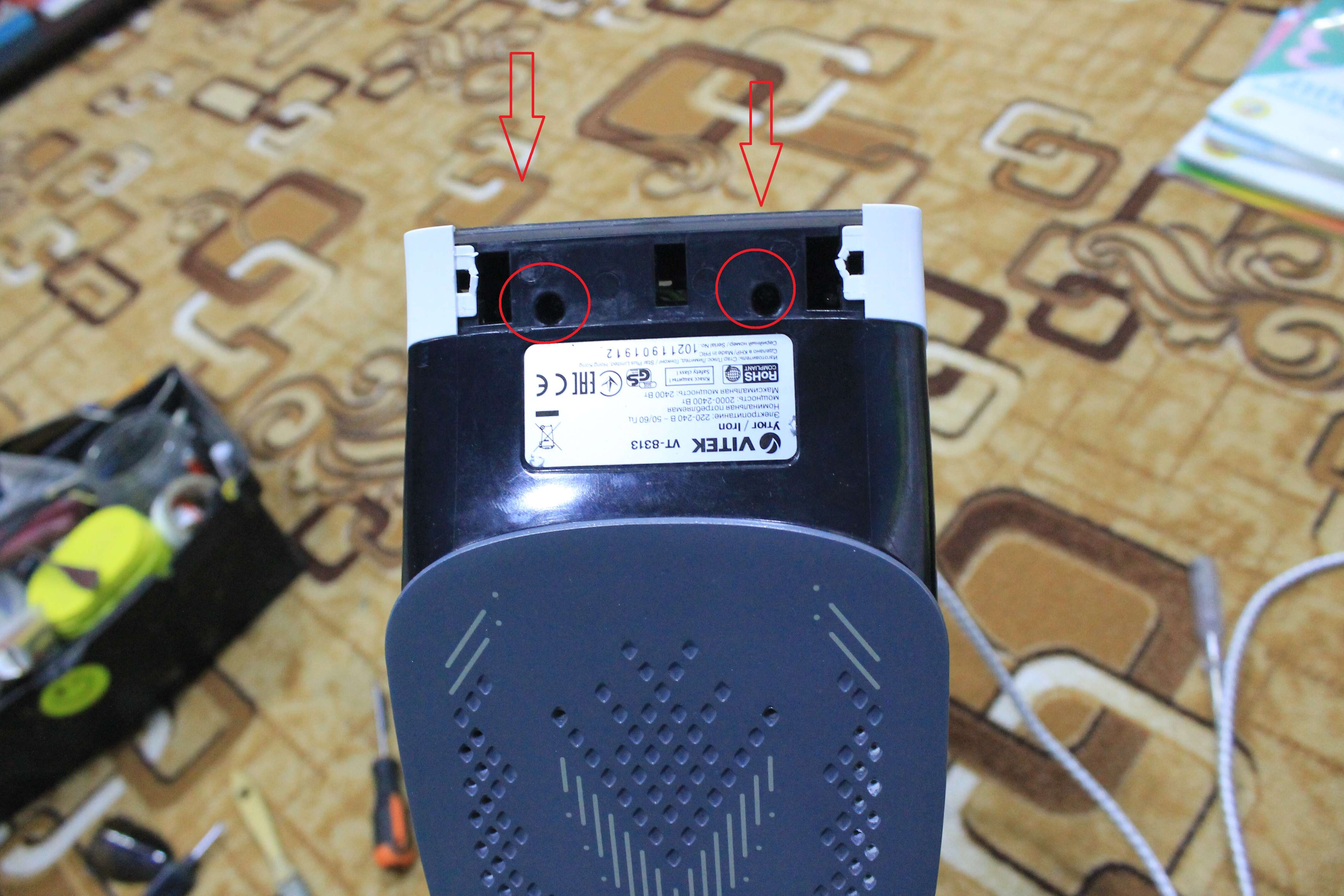

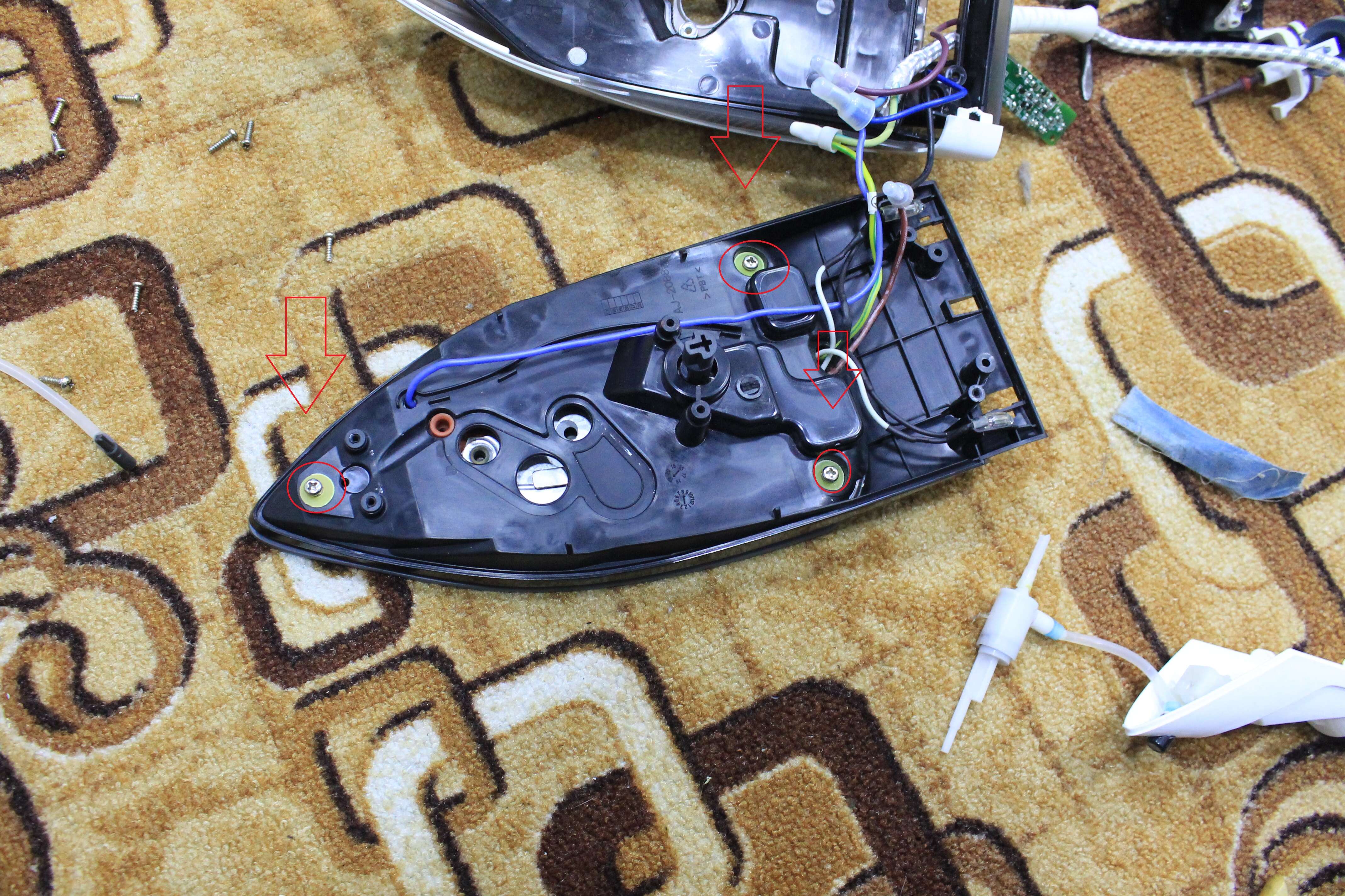

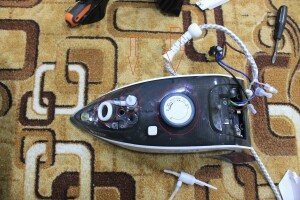

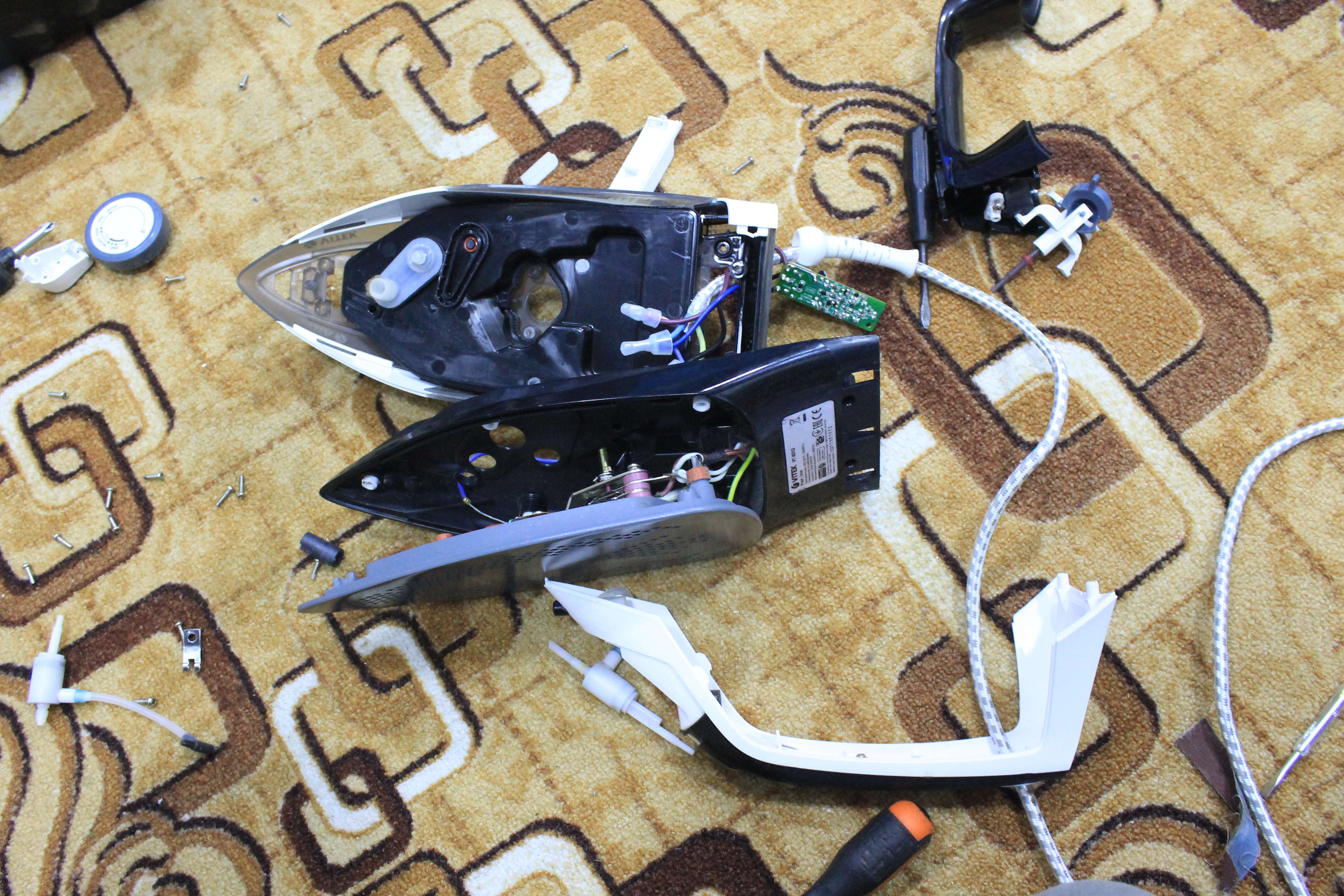

Доброго времени суток. Может кому пригодится. Была проблема, не грелся утюг. Хотя подсветка горела. При разборе почистил контакты шкуркой и "вуаля", все заработало. Еще была проблема, поломалась кнопка пара. Решил впаять по старинке пару гвоздей, вроде работает. Все моменты разбора на фото выделил красным. Загрузилось только не по порядку)
