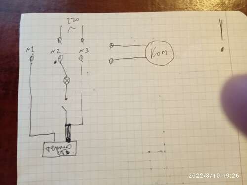

добрый день ! отвалился кабель от компрессора. модель 1614 1м. я не электрик. к клеммовой коробке подходят 3 провода из внутренностей холодильника, 2 от сети. вопрос: к каким клеммам подсоединить кабель от компрессора - №1, №2, №3? схему я нарисовал и желательно ответить согласно моей схеме. спасибо.

Полагаю, что надо воспользоваться схемой на стр.15 в прилагаемой инструкции. Однако, компрессор "М" должен иметь ТРИ вывода, а пускозащитное реле "К1" реально имеет ДВА контакта для подключения, т.к. ТРЕТИЙ контакт соединен через "С" конденсатор. Так в схеме. Успехов в решении проблемы!
