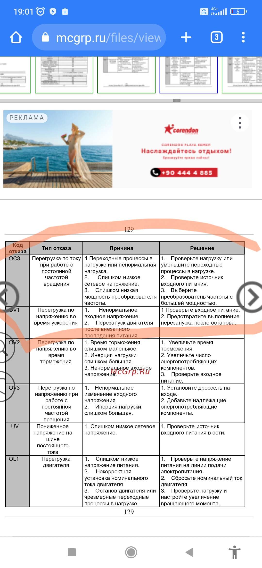

Периодически стала появляться эта ошибка что можно предпринять? Advanced Control ADV 7.50 M430-M [Ответы 1]
Вопрос 475942
sbart4ak, Краснодар
Klaus, Санкт-Петербург
Профессиональный, Ответы: 6124, Оценили: 8018 раз
Попробуйте покрутить вал двигателя вручную при полностью снятой нагрузке. Проблема может быть в подклинивании подшипников или другие механические неприятности.
