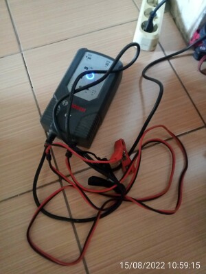

Перестало заряжать. Подключаю правильно, как и раньше(сначала клеммы, потом аключаю в розетку), но зарядка не начинается, только горит основной голубой клавиши управления. Что бы это могло быть?!

нажмите на эту кнопку для выбора режима, см что по индикации, проверить предохранитель (4а) на шнуре https://mcgrp.ru/files/viewer/164642/2 возможно низкое напряжение заряжаемой АКБ

Кнопку выбора нажимаю безрезультатно. Нет никакого предохранителя на моем приборе. Аккумулятор 11,37v
