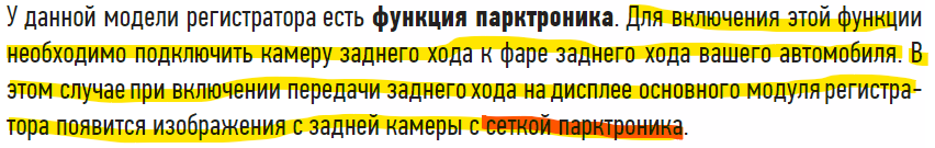

Вот эту вырезку из инструкции можете показать:
Artway AV-600
