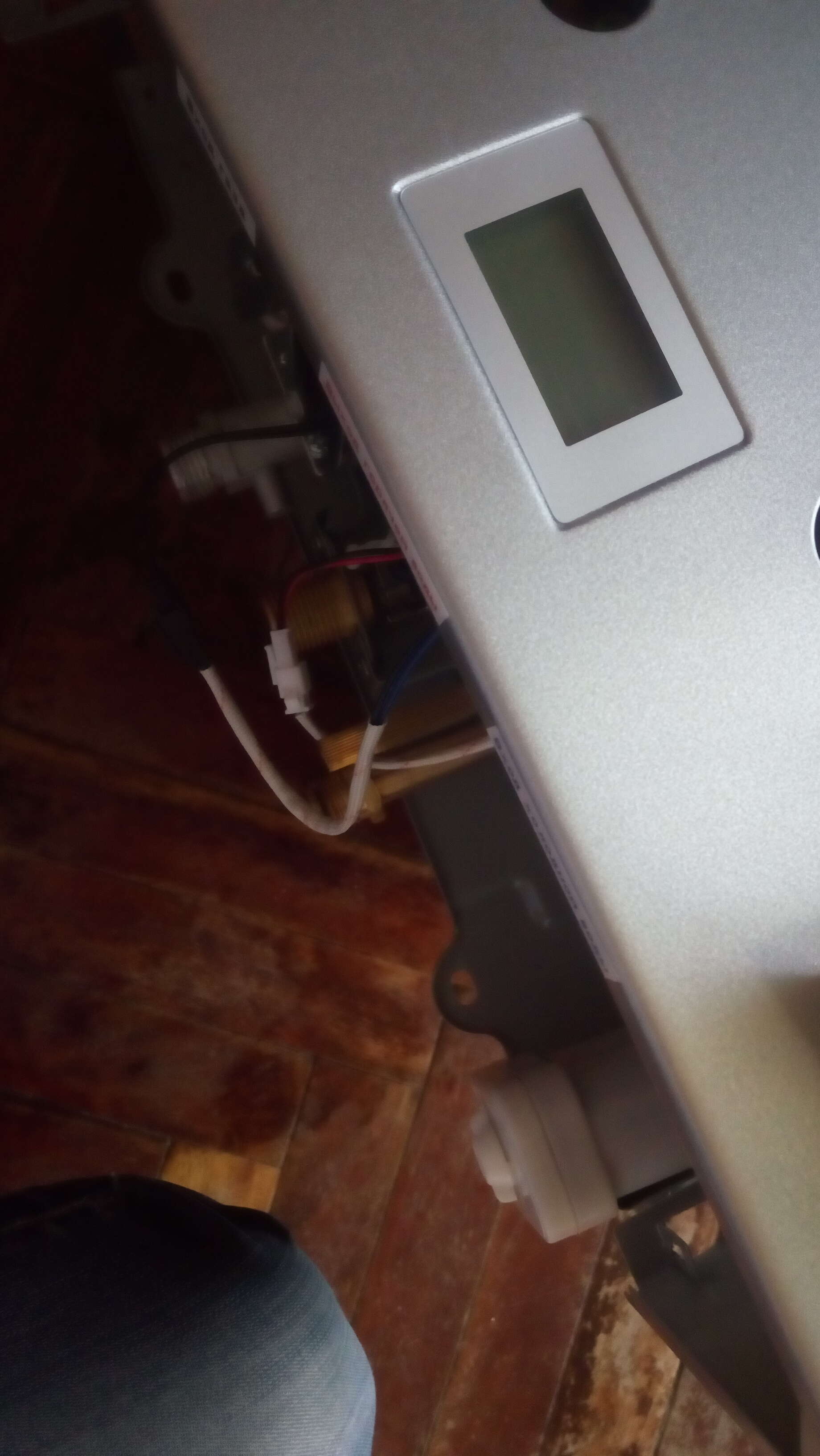

После установки элементов питания,экран не включается,колонка еще не подключена-это нормально или дальнейшая установка уже безсмысленна?

воду открыть на проток покажет температуру
makar, Москва
благодарю!После подключения не срабатывает поджиг,экран не включается.Батарейки на мультиметре проверены-полный заряд(вокруг нее уже лежат щелочные, алкалиновые,акамуляторы).В чем может быть проблема?
снимите крышку см как работает водяной узел микрик отпускает рычаг? если не отпускает помогите если затрещит поджиг значит микрик меняйте, или вызовите мастера обойдется дешевле и безопасней, ремонт газового оборудования самостоятельно нет рекомендуется и запрещен
