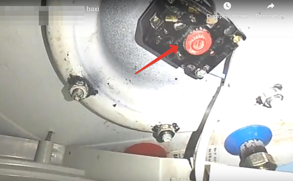

Здравствуйте. BAXI SV 580. При снятой нижней (на 4-х винтах) пластмассовой крышки не видно регулировочного винта термостата. Возможна ли регулировка температуры, если да то как ?

Для уменьшения или увеличения нагрева повернуть регулятор, предварительно отключив из розетки и сняв защитную крышку
