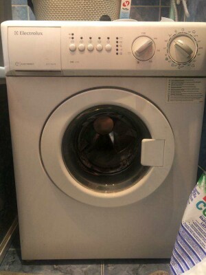

Периодически останавливается во время стирки и стирать дальше не продолжает, приходится включать отжим вручную и раньше времени. В чем может быть проблема?

см контакт где то пропадает, очистите фильтра, проверьте напряжение в сети, нагрев воды, сетевой фильтр, плату и тд

Насос осушительный менять. У меня такая же машинка дома и тоже самое было. Поменял насос сам и работает как часики
