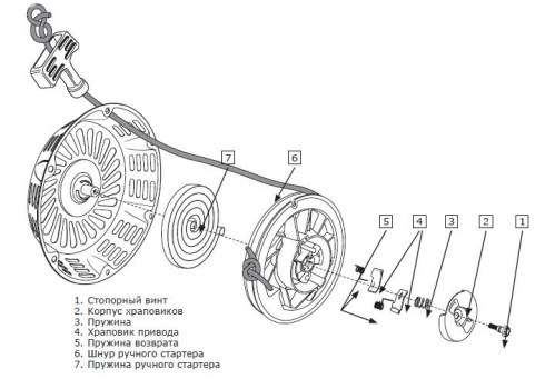

Здравствуйте!Сегодня решил завести снегоуборщик и порвался шнур стартера.Я его опять завязал на рукоятку,но теперь он не весь наматывается обратно.Что делать?Может какфя-то пружина ослабла?Как натянуть?

Необходимо провернуть бобину со шнуром на 2 -3 оборота. Затем зафиксировав ее в натяге продеть шнур и закрепить ручку.
