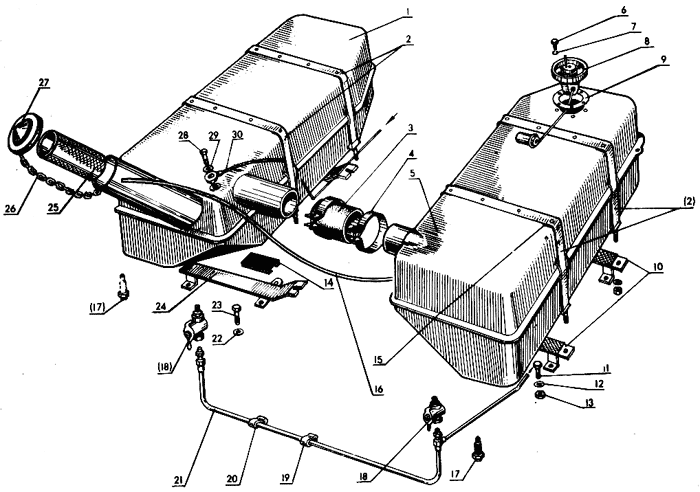

Как сообщаются между собой основной и дополнительный топливные баки и как производится переключение между ними?
Игорь, Редмонд
2 0
Ведущий специалист, Ответы: 809, Оценили: 151 раз
Беларус 1221.2
По умолчанию оба бака всегда открыты , сообщаются они топливопроводом расположеным снизу баков подходящего к кранам перекрывающим тот или иной бак.
