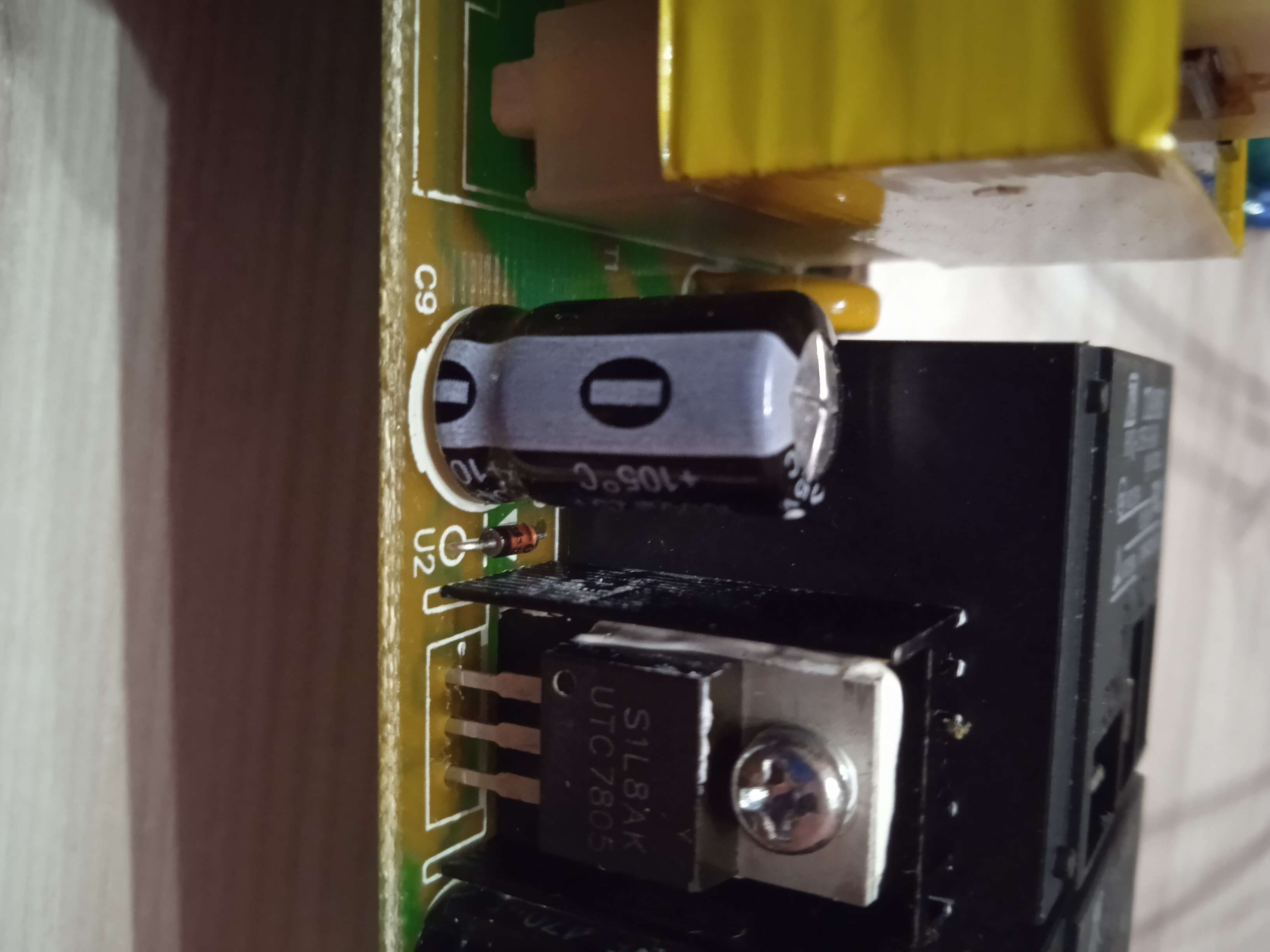

Здравствуйте, проблема в данном нагревателем на табло температура прыгает от 9 до 19 градусов и вода не нагревается. Что может быть? Тены чистые, протечки воды нигде нет.

неисправность датчика температуры, конденсаторы электролиты заменить, стабилизатор на плате

Датчик температуры исправен. А вот на плате один конденсатор (1000 мF) показался вздутым. Может быть причина в нём?
А стабилизатор - это катушка?

Стабилизатор на фото (черный с тремя выводами) конденсатор сменить вздутый тем более

Понял. Стабилизатор, так называемая "кремка" на 5В кажется. Спасибо, вам Сергей.
Завтра всё куплю и заменю. Отпишусь по результату.

Конденсатор заменил, прекратились скакания температуры - стабильно показывает 12 градусов. Но нагрева нет. Замена стабилизатора тоже не помогла.
Тены не замыкают на корпус, сопротивление одного 54 Ом, второго 93 Ом.
Наверное, что-то на плате ещё.
