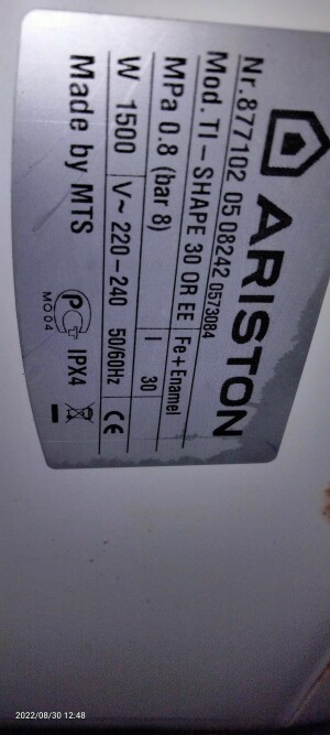

по серийному номеру (десятая и одинадцатая цифра)
пример ххххххх хх16ххх ххххххх 16 год
polkovov, Саратов
Вот пожалуйста
Ariston TI-SHAPE 30 OR EE
Инарис-Сервис 3 года назад
2008 год 24 неделя. Если он у Вас ещё работает, поздравляем от Души))
polkovov, Саратов
Сегодня, снял.стали появляться капли с верху от гаек шланга.
