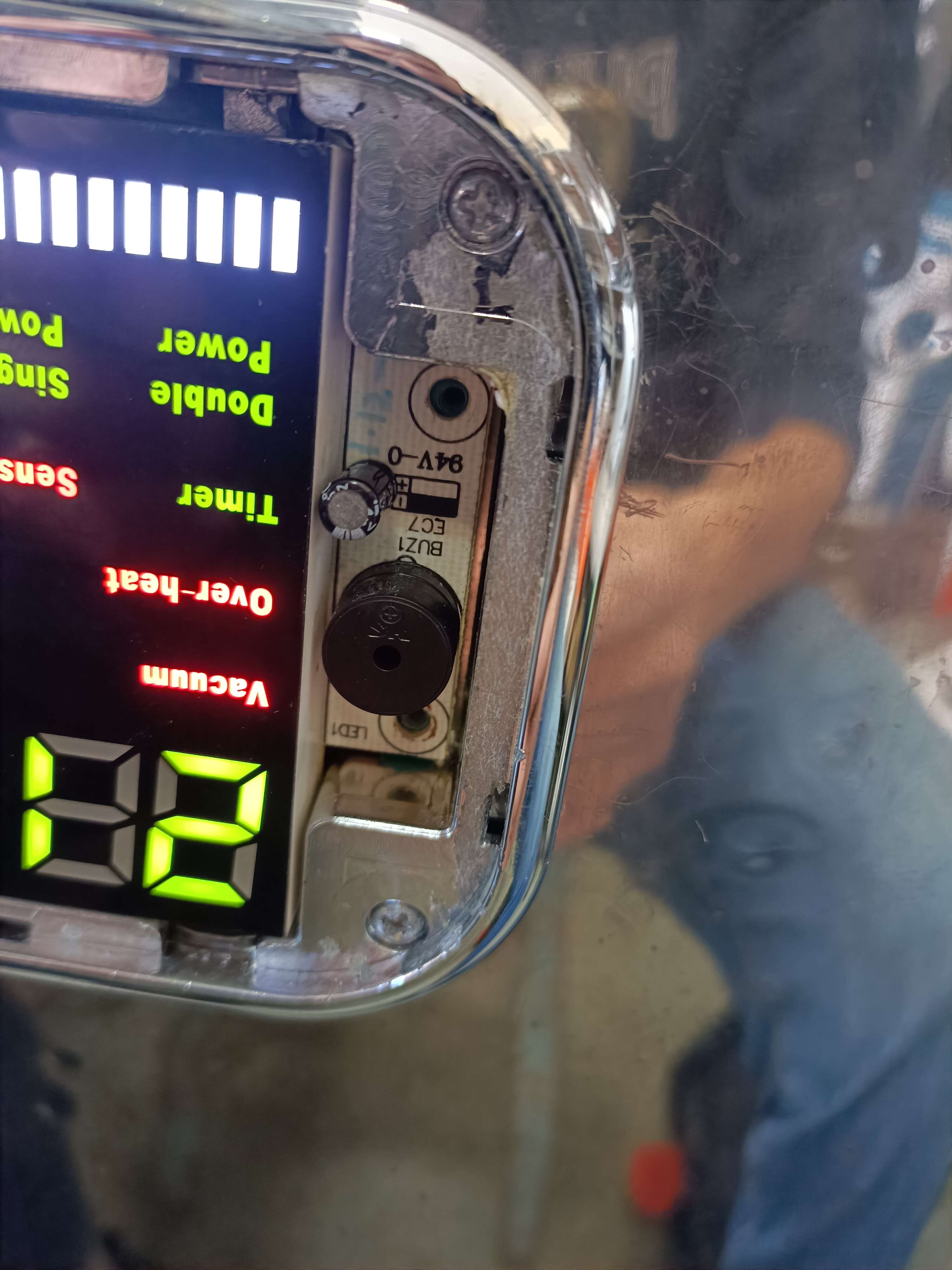

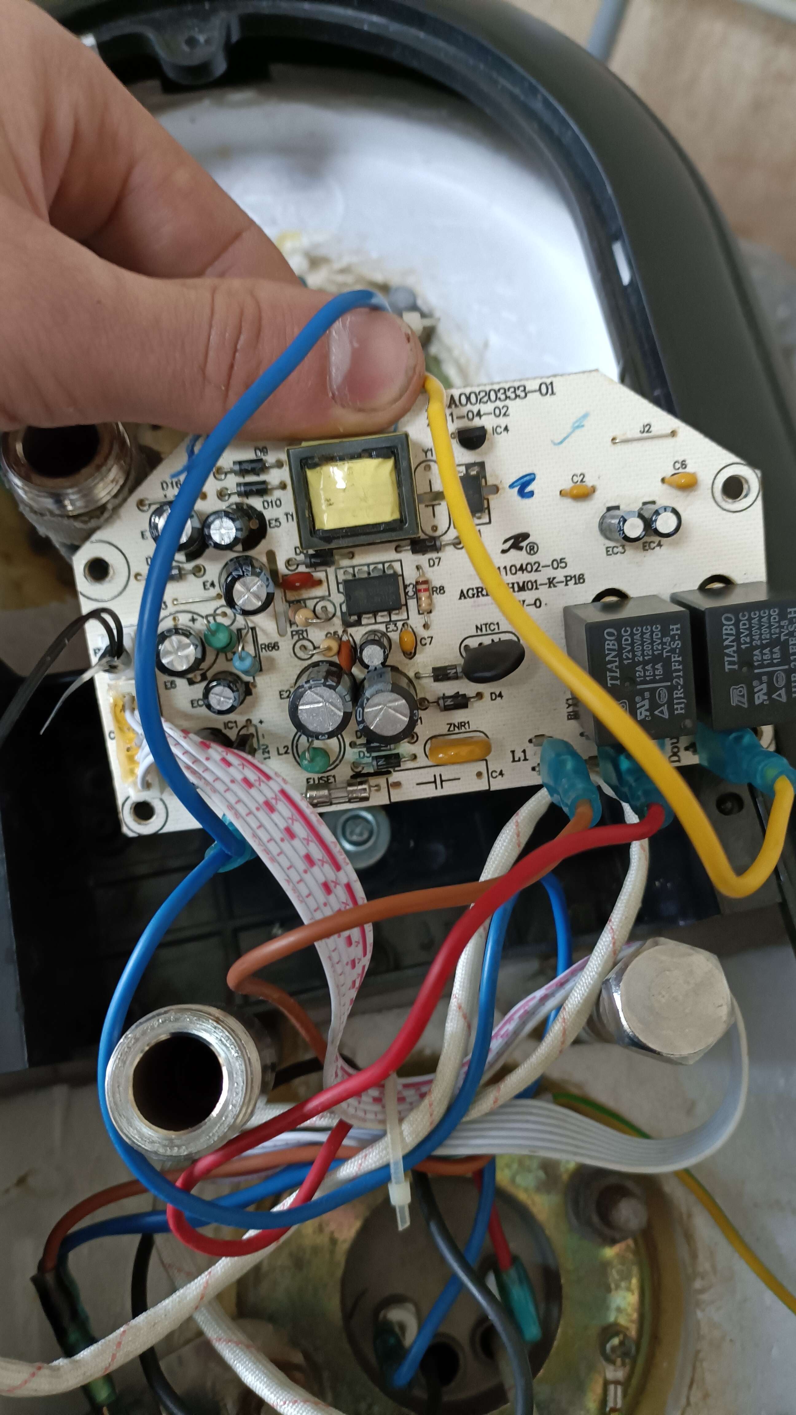

Бойлер полностью рабочий: Тены целые( на корпус не бьют) , термозащита в порядке. При включении все работает , но стоит его выключить и включить обратно в сеть он не включается (через какое-то время включается, и то не всегда)

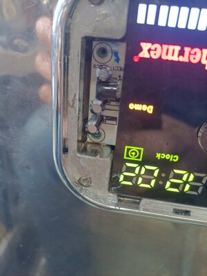

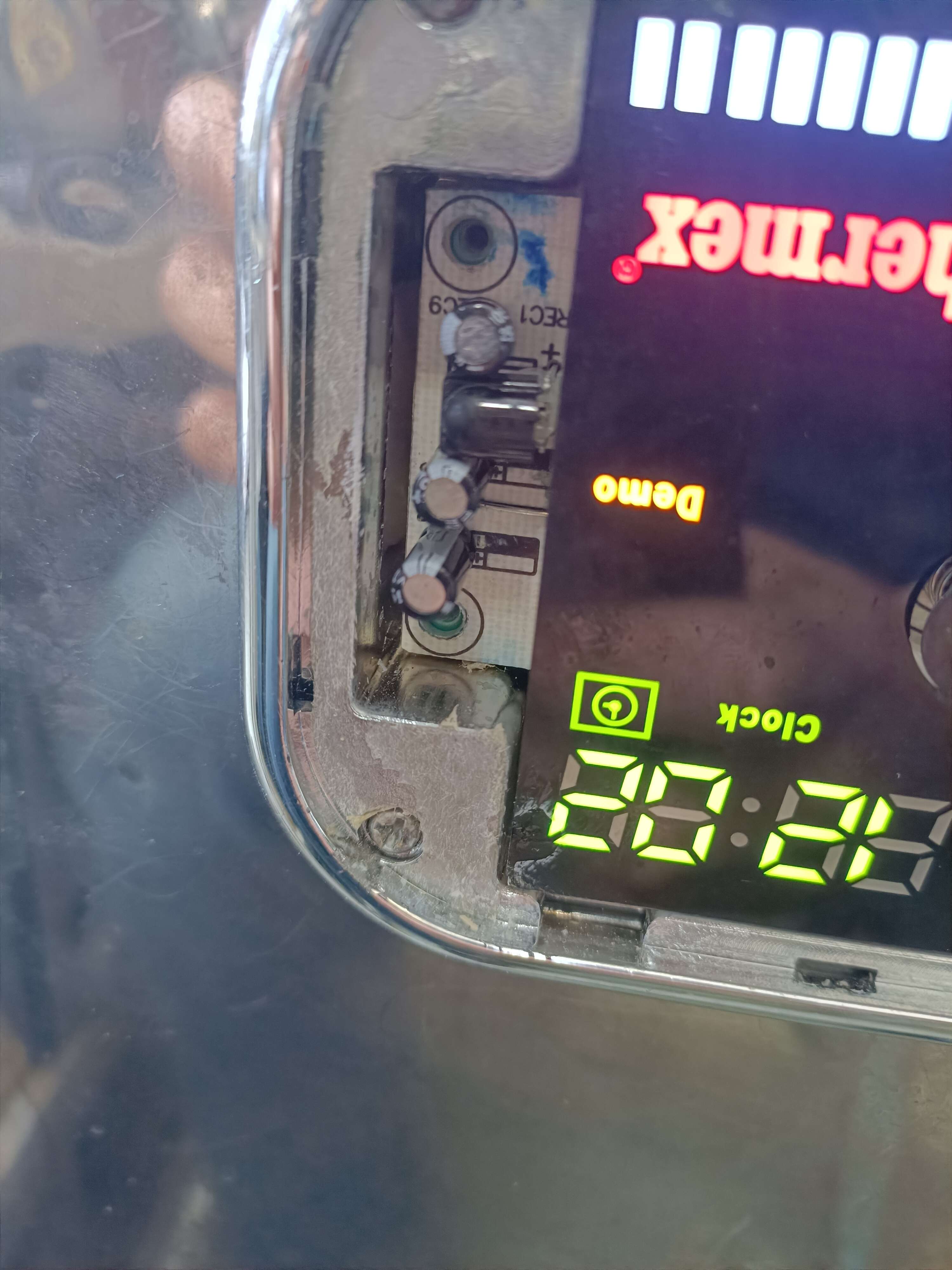

Пробовал перепаивать все конденсаторы на плате( не помогло)

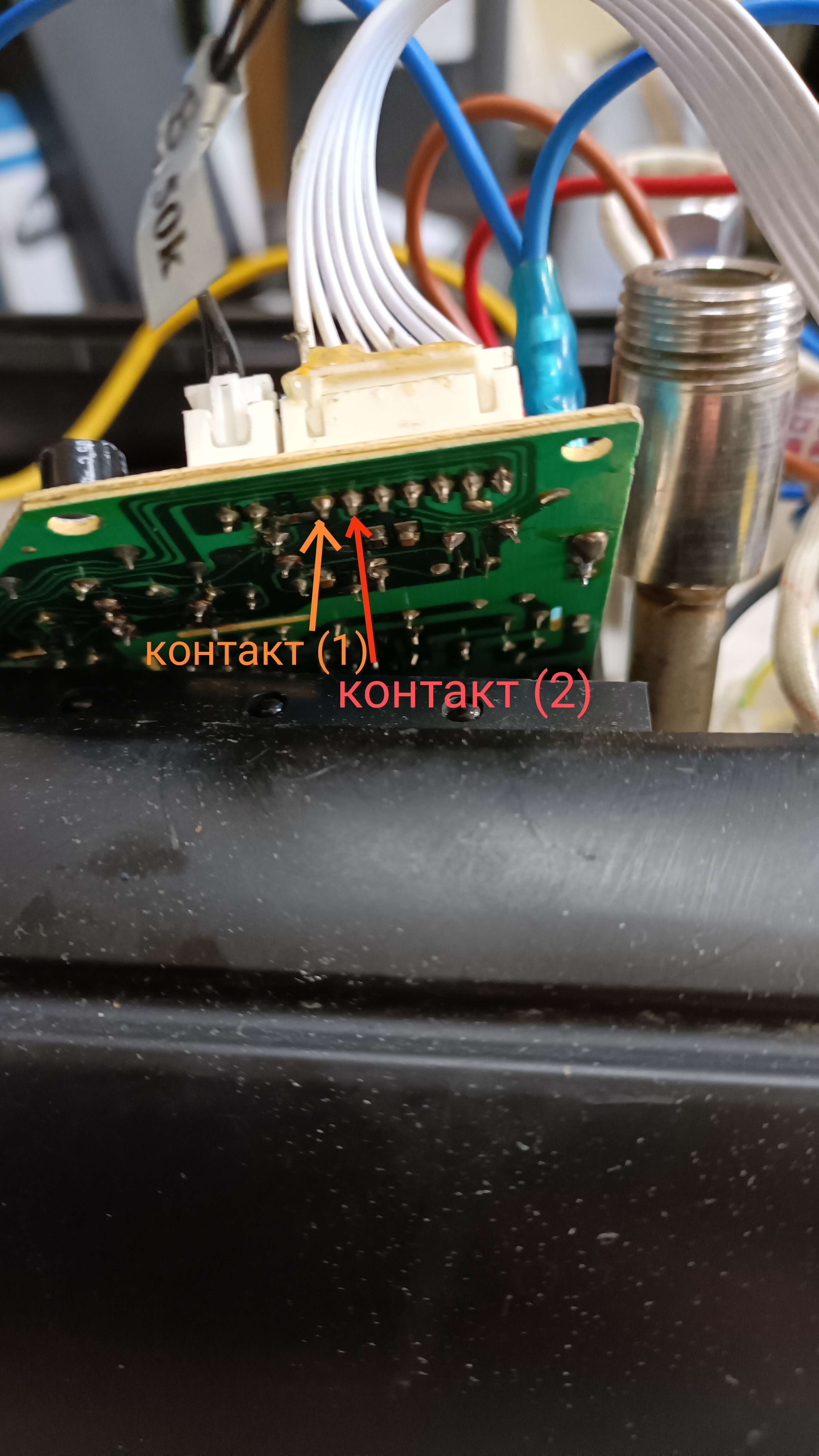

Выяснил что при замыкании контактов (1) и (2) на пол секунды бойлер включается. Между этими контактами напряжение 5 v
Thermex ID 80 V
Подскажите что можно сделать чтобы он включался постоянно после того как его выключили из сети

Поменял конденсаторы на плате индексации все заработало
