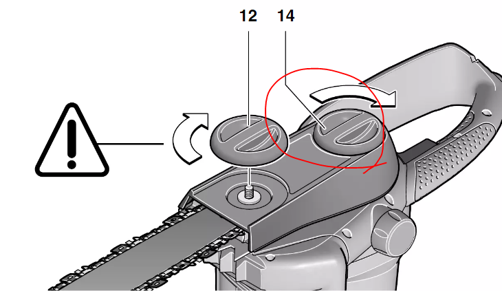

14 - натяжитель:
Bosch AKE 35 S

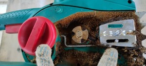

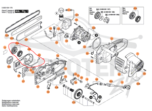

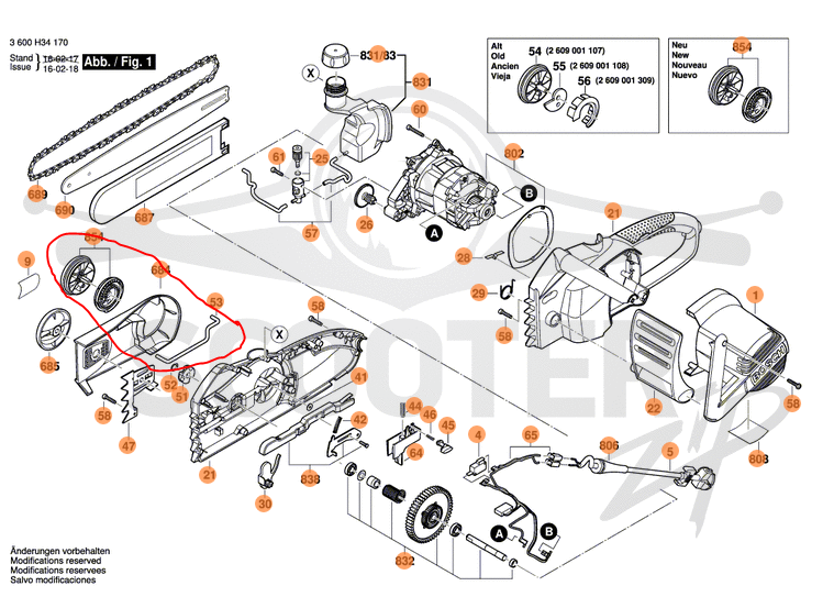

А так он состоит и не одной части
Bosch AKE 35 S

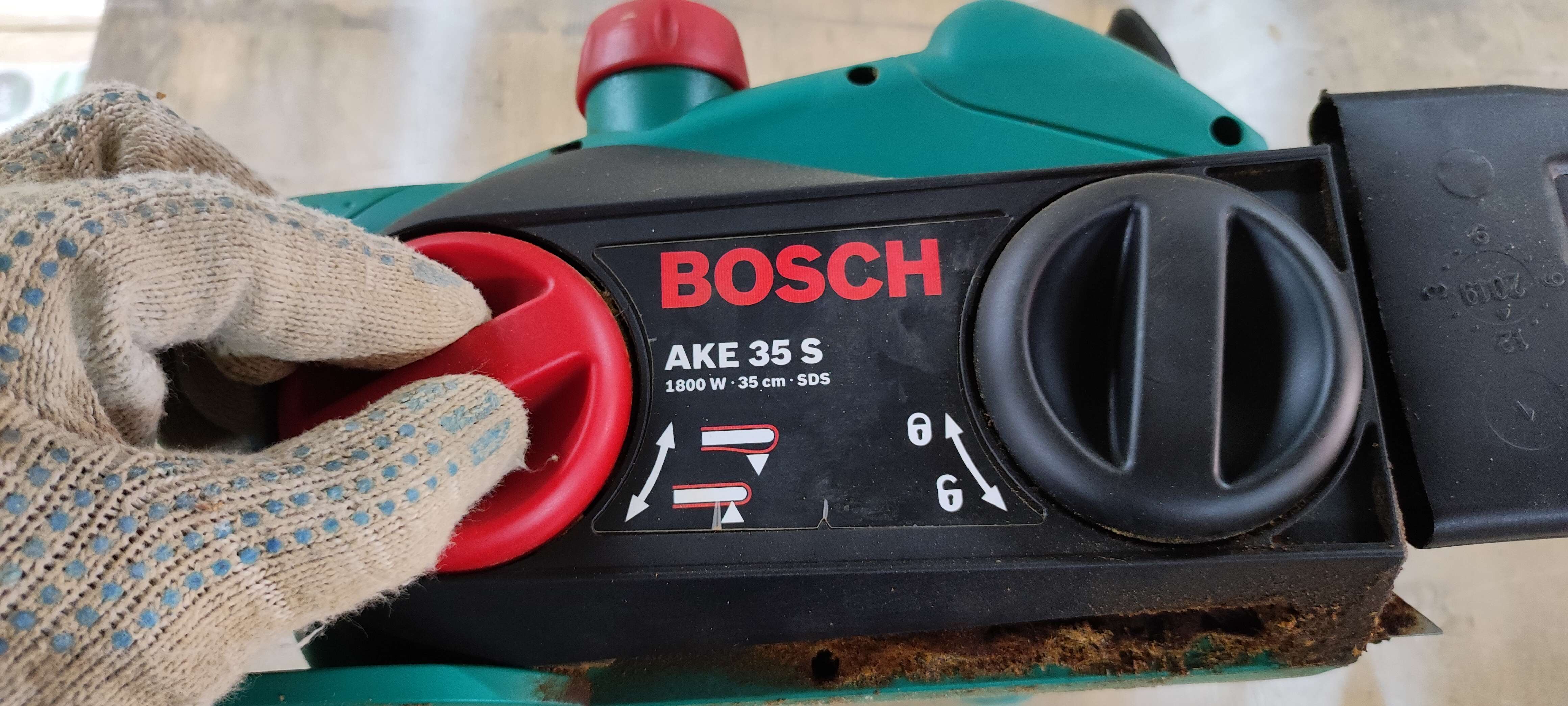

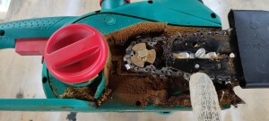

Черная крутила это зажим, красная натяжитель. Чтобы подтянуть цепь, сначала надо черную ручку чуть расслабить, потом красной крутилкой подтянуть и затем опять черной затянуть. На фото видно принцип работы натяжителя.
Bosch AKE 35 S
