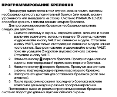

Антон, Финикс
Программирование брелков:
Pharaon lc-40
ruslangubkin32, Брянск

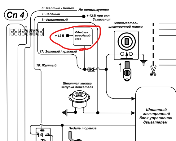

Не брелок прописать а ключ в общем проблема какая машина пытается завести с автозапуска но не заводится вставляешь ключ в замок тогда заводится
Антон, Финикс
Проблема с обходчиком иммобилайзера. Проверяйте его подключение.
Если бы я ещё знал где это смотреть Я из ряда простых обывателей
Антон, Финикс
На замке зажигания должна быть надета петля, начните с нее и смотрите куда идут провода. Будет блок обходчика, проверьте ключ в нем, затем дальнейшее подключение проводов до самого блока сиогнализации.
а что за ключ там должен быть у меня их два по факту
Антон, Финикс
Ну есть конечно и бесключевые обходчики. Вобщем в любом случае начните с проверки: петля - блок обходчика - сам блок сигнализации.
А в сам блок сигнализации нельзя ключ прописать
Антон, Финикс
У вас отдельно
