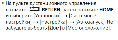

Как выключить демо-режим? После нажатия на Return, вроде бы отключается, но через пару минут снова стартует.

Отключение деморежима:
Sony KDL32R303C

Спасибо!
