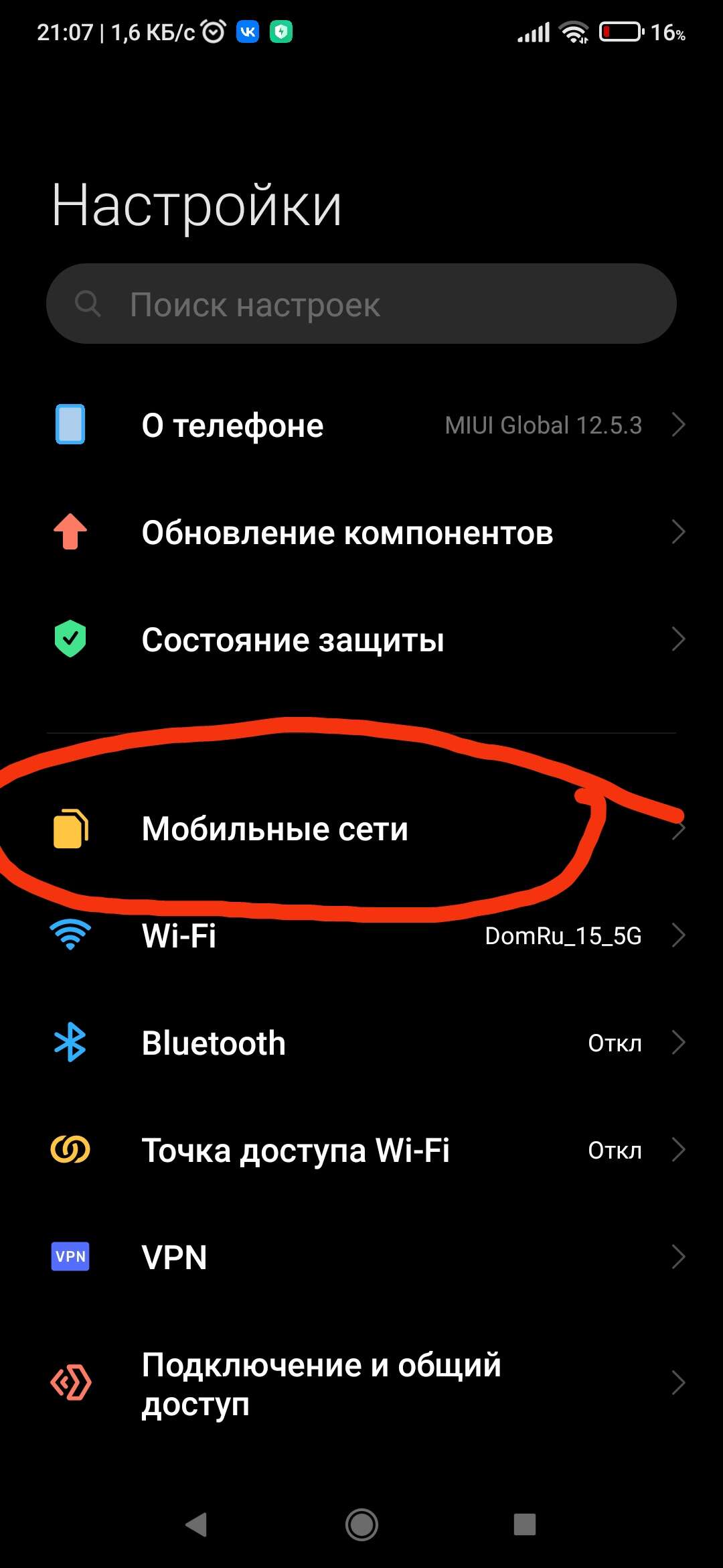

Исчез пункт Siм карты, соответственно не видит вторую симку,как сделать чтобы стало обратно?

Поменяйте симки местами, если увидит другую сим в том же слоте, то проблема со вторым слотом. Если также определится прежняя сим но в другом слоте, то проблема в сим.

Я менял местами, тоже самое происходит

Симку то какую видит? одну и ту же?

Нет, разные

Значит проблема со слотом. Сделайте сброс до заводских настроек (исключим глюк ПО). Если не поможет, разбор и дефектовка.

Сброс капец как неохота делать,там столько информации
Антон, Финикс
Резервную копию в гугл. Фото и контакты точно сохранятся.

Без сброса никак?

Ладно, попробую
