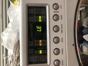

На дисплее le что это значит? Daewoo DWC-UD1212 [Ответы 1]
Daewoo DWC-UD1212
Вопрос 483757
mamuka.dundua,
На дисплее LE.что это значит?
Daewoo DWC-UD1212
Daewoo DWC-UD1212
Дверца закрыта недостаточно плотно. Необходимо открыть дверцу, после чего закрыть ее достаточно плотно.
Вышел из строя замок люк
