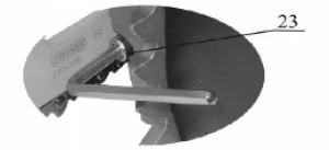

быстро ослабивает натяжение цепи покажите заводской вариант натяжного механизма
Скорее всего цепь просто растягивается, попробуйте на прогретую сделать натяжку.
Вращением по часовой стрелке винта натяжителя 23 натяните цепь и слегка затяните гайку.
