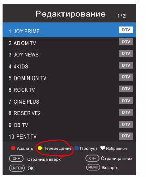

Настроил на новом ТВ Hyundai H-LED24FT2000 каналы, отсортировал их, но не могу изменить номер канала. Например, при поиске каналов канал "Россия 24" обнаружился и запомнился под номером 56, а мне желательно сделать его №2, чтобы переключаться на него кнопкой 2 на пульте. Бился около часа, так и не смог изменить № ни этого, ни других каналов. Переключиться на канал "Россия 24" можно только комбинацией клавиш 5 и 6 вне зависимости от того, где канал находится

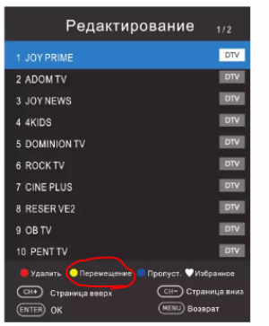

В меню редактирования каналов желтой кнопкой каналы должны перемещаться на нужное место

Совершенно верно! Они и перемещаются. Только как был канал с 56 номером, так им и остался с той лишь разницей, что стоит теперь вверху списка каналов.

Тогда здесь скорее всего это реализовано как на филипсах, т.е. вы в списке избранного перемещаете каналы как вам нужно. Затем в режиме просмотра тв нажмите кнопку list и там переключитесь на Избранные каналы. Теперь у вас должны переключаться каналы в том порядке, в котором они настроены в избранном.

Нет нет, вы меня не поняли. Нужно после нажатия кнопки list выбрать избранное и тогда каналы должны переключаться по тем кнопкам, которые в избранном назначены.
