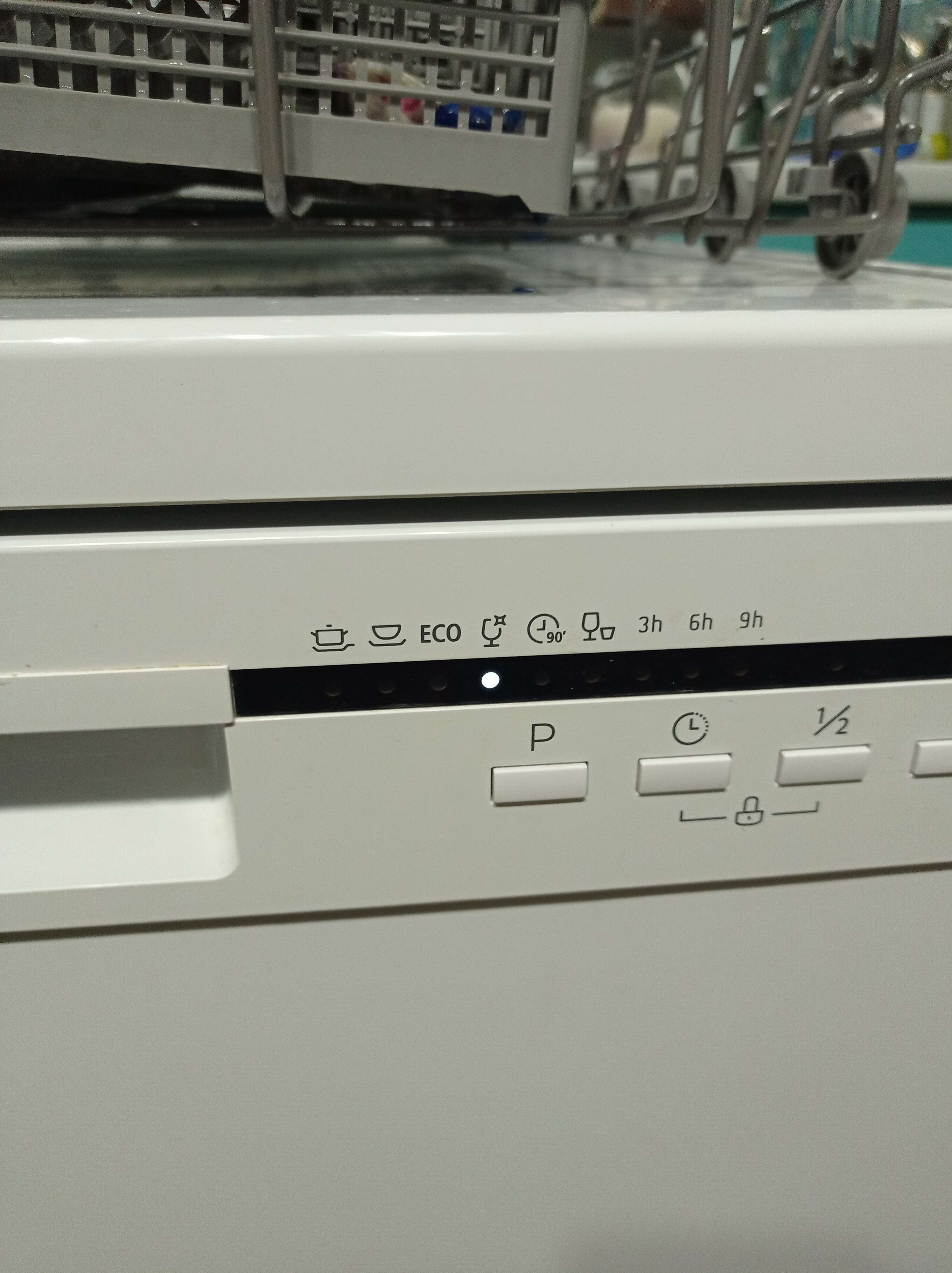

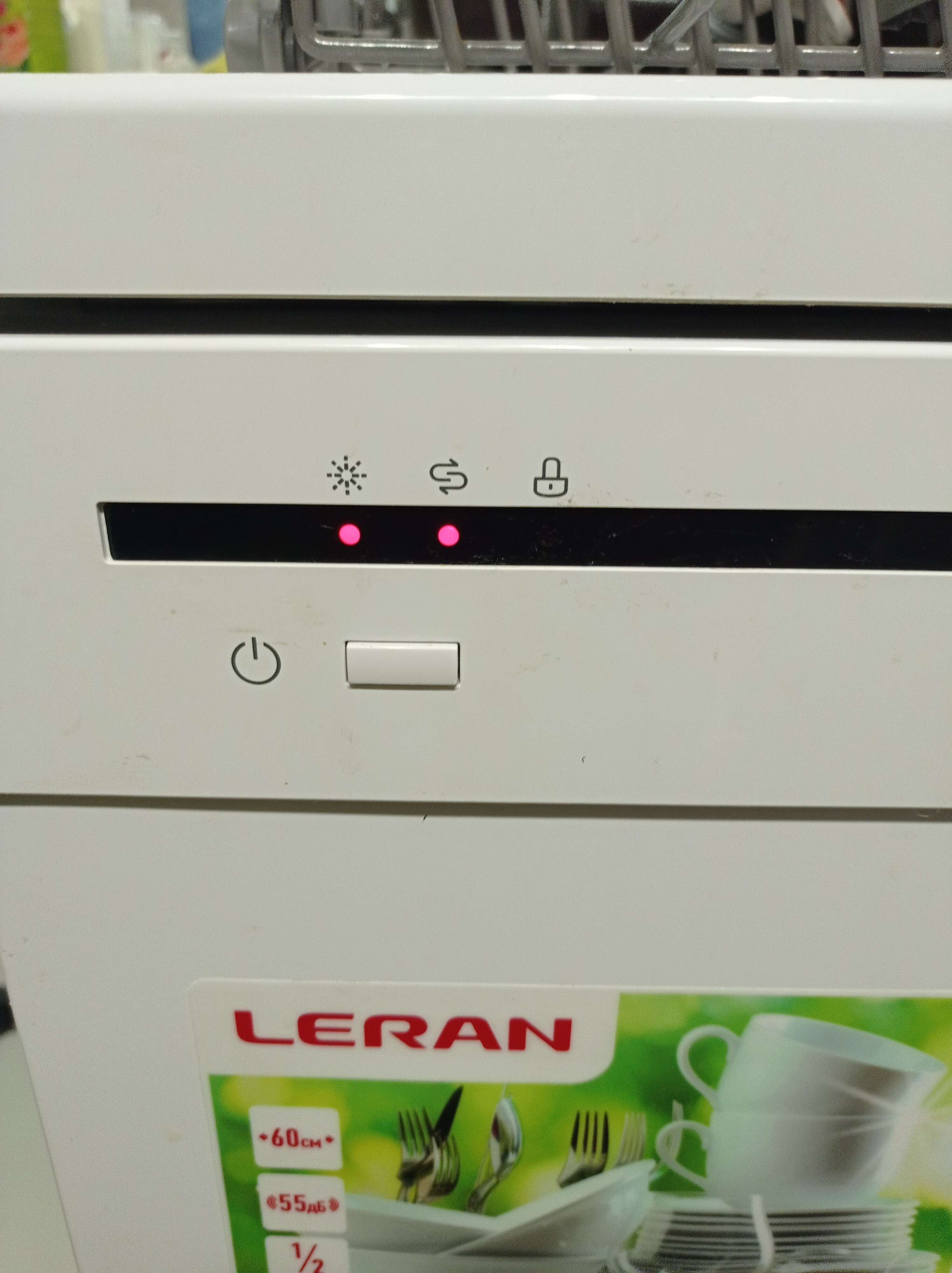

Горят следующие индикаторы, лампочка программы мигает, звука уже нет пищащего, вода уходит.

Но программа так же не переключается, кнопку зажимала, от сети отключала. Почему идёт подача солёной воды? В чем может быть поломка?

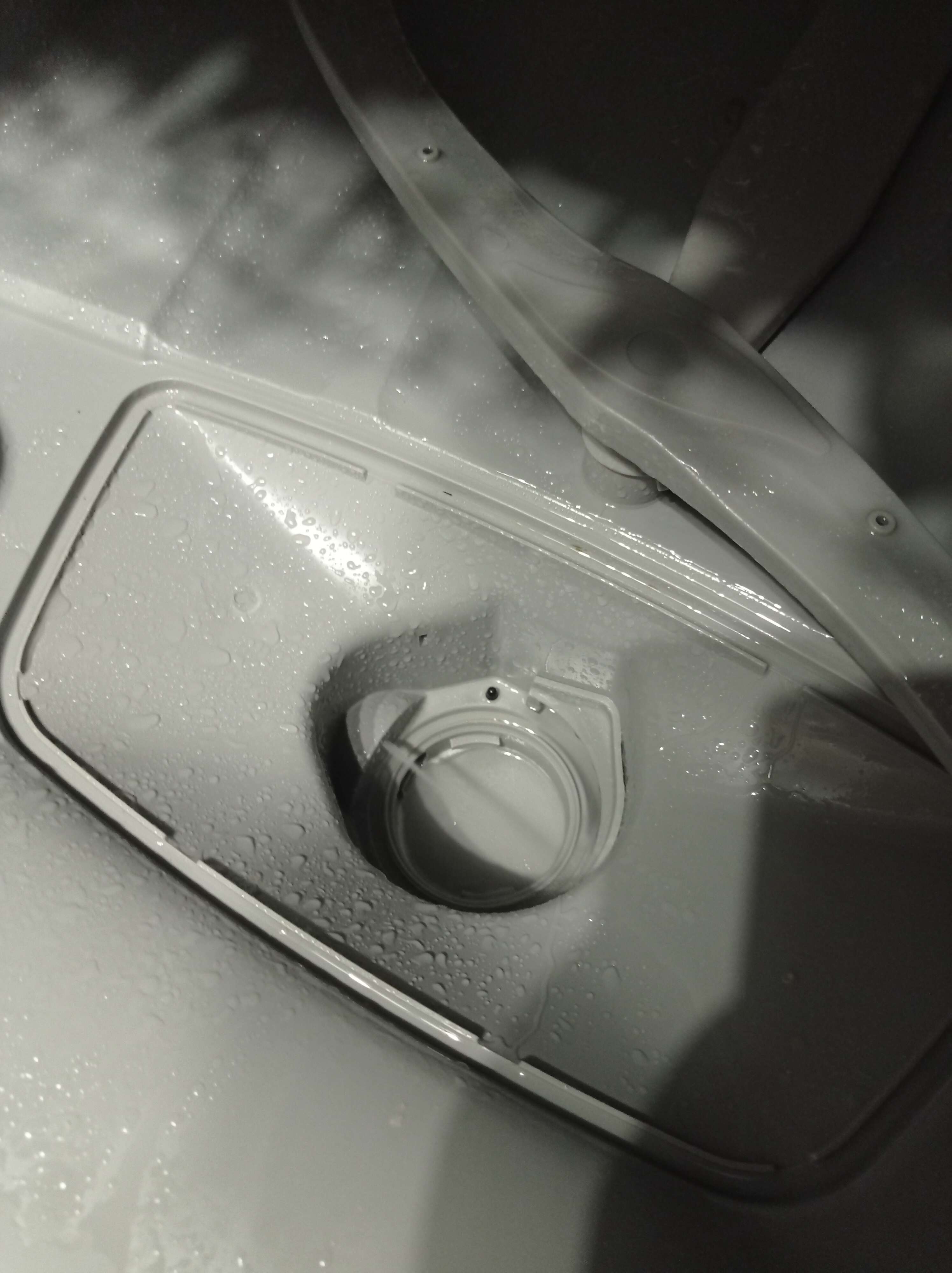

по индикации в машине протечка воды в поддон, нужно удалить воду с поддона устранить причину протечки, почистить фильтра насоса, осмотреть контакты поплавка в поддоне
