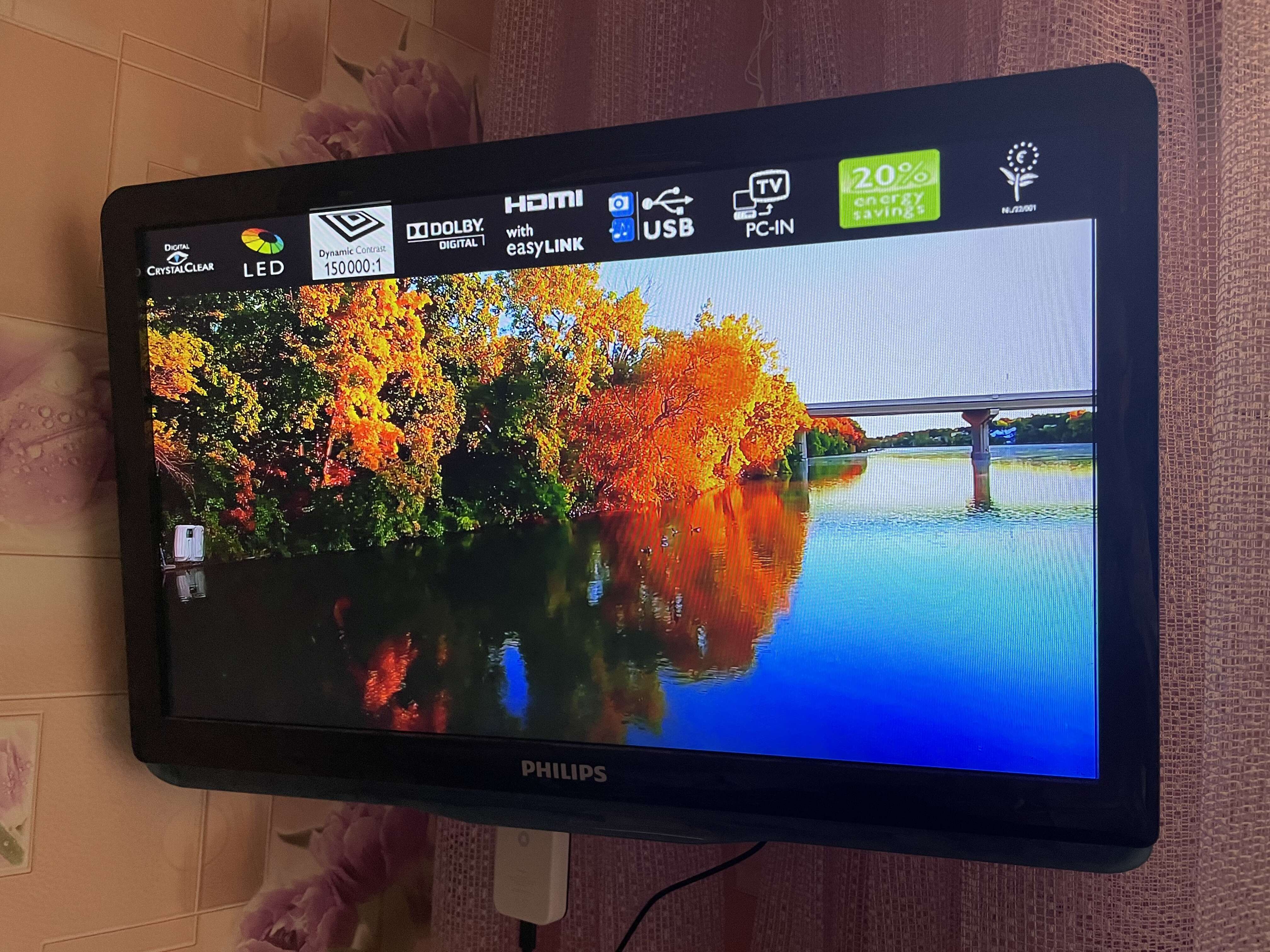

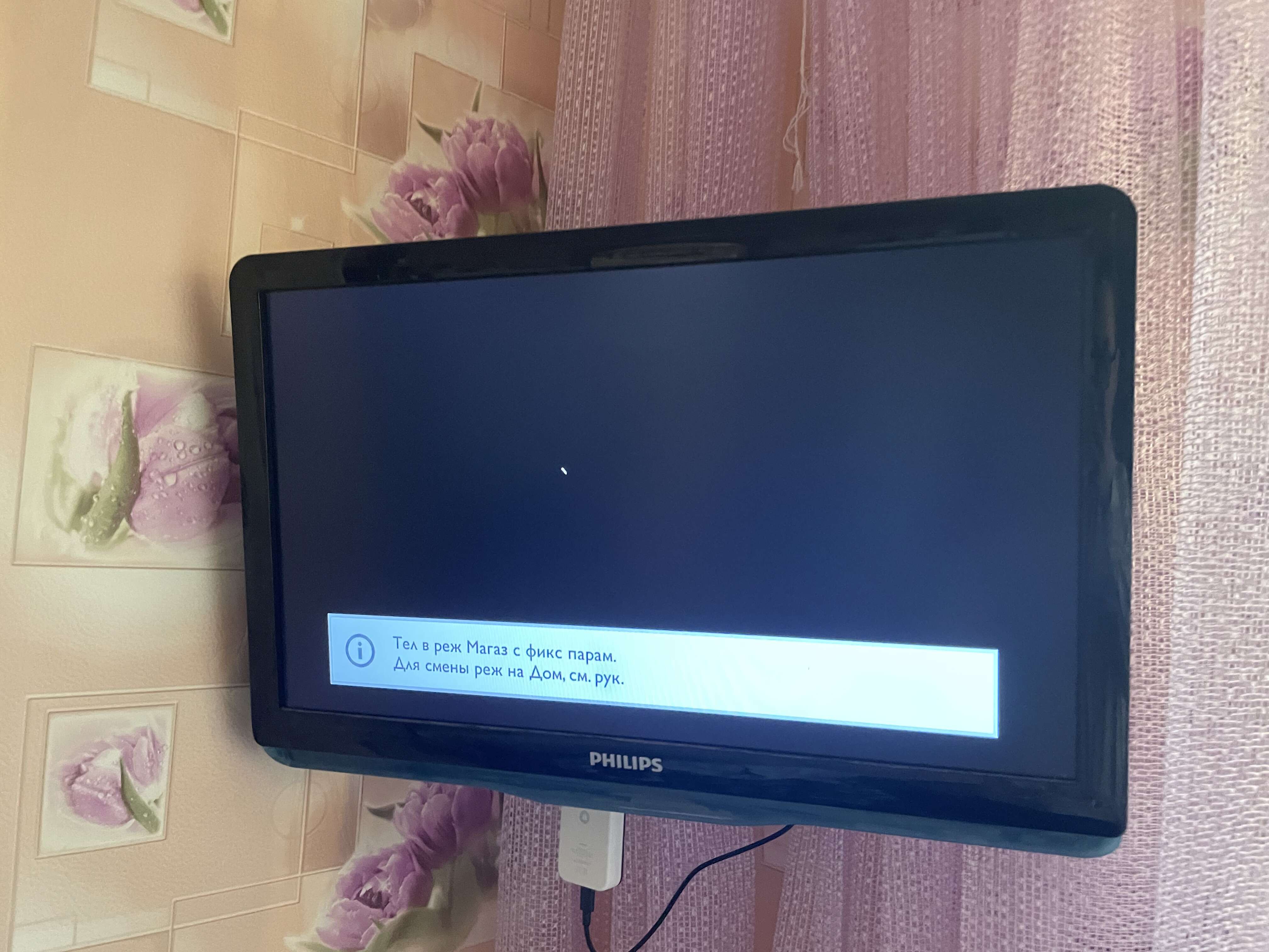

В инструкции нет, не знаю как выключить эту полоску наверху. Каждый раз при включении выключать её надоедает.

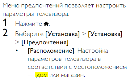

Выберите "дом":
