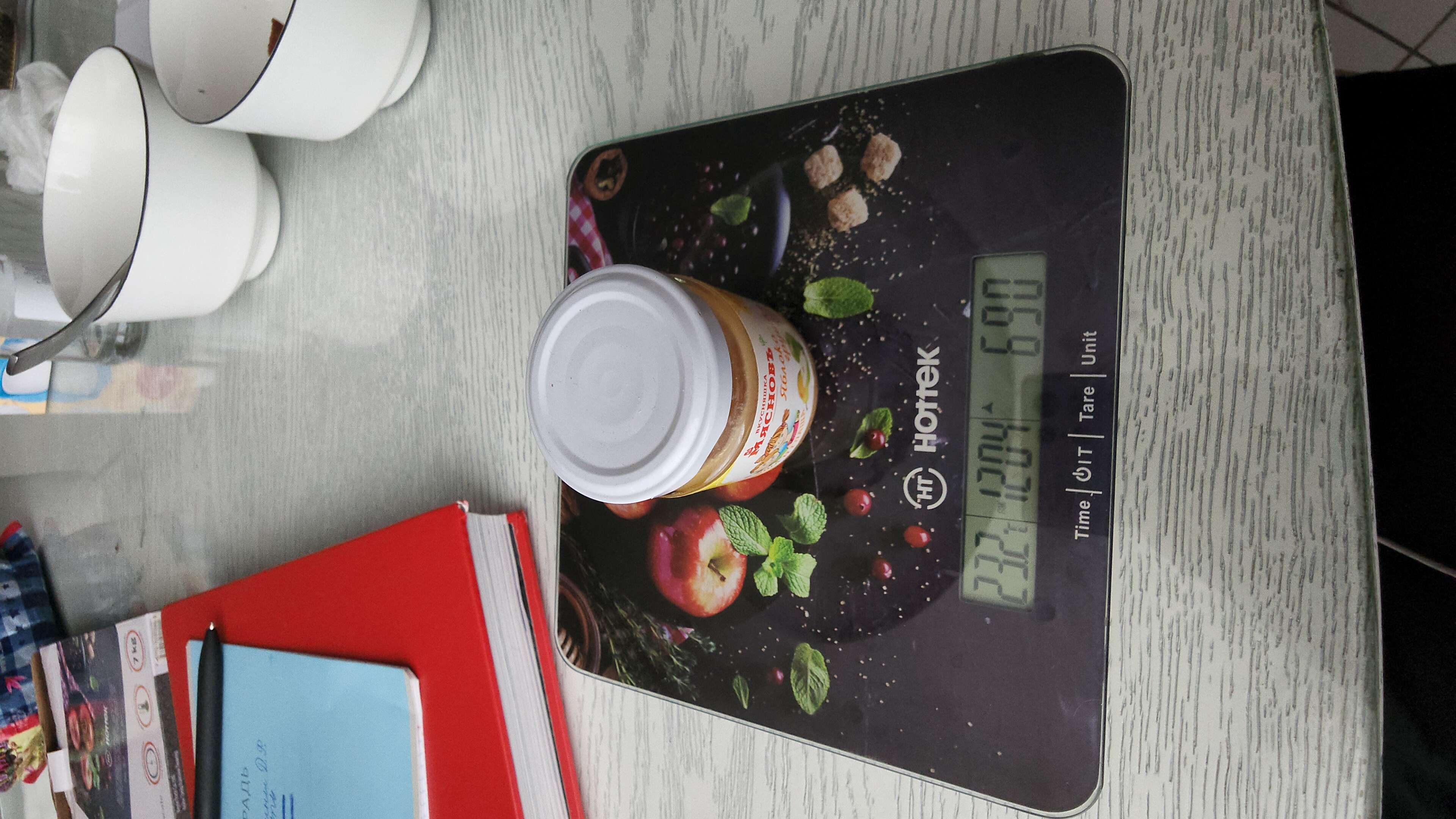

Не могу переключить режимы взвешивания, а вернее вообще не понятно как взвешивает.
Hottek HT-962-038
Баночка весит 100гр
Первое значение - температура, второе - время, третье - вес. Но у вас видимо выбрана не та единица измерения, нажимайте кнопку Unit пока не появятся граммы.
milan444 3 года назад
Нажимаю, не переводит
Они не выссвечивают меры взвешивания, грамма и ммл
Попробуйте все таки еще раз следующую последовательность: выключите весы, уберите с них груз, включите снова и дождитесь нулей на экране. Далее нажимайте кнопку unit, показания будут меняться? Если да, остановитесь на граммах и поставьте груз. Также попробуйте перед взвешиванием нажать кнопку tare, а затем поставить груз.
Единственное странно, у вас не показана единица измерения никакая. Если мой совет выше не поможет, то скорее всего это брак устройства.
Сделала как вы написали, безрезультатно.
