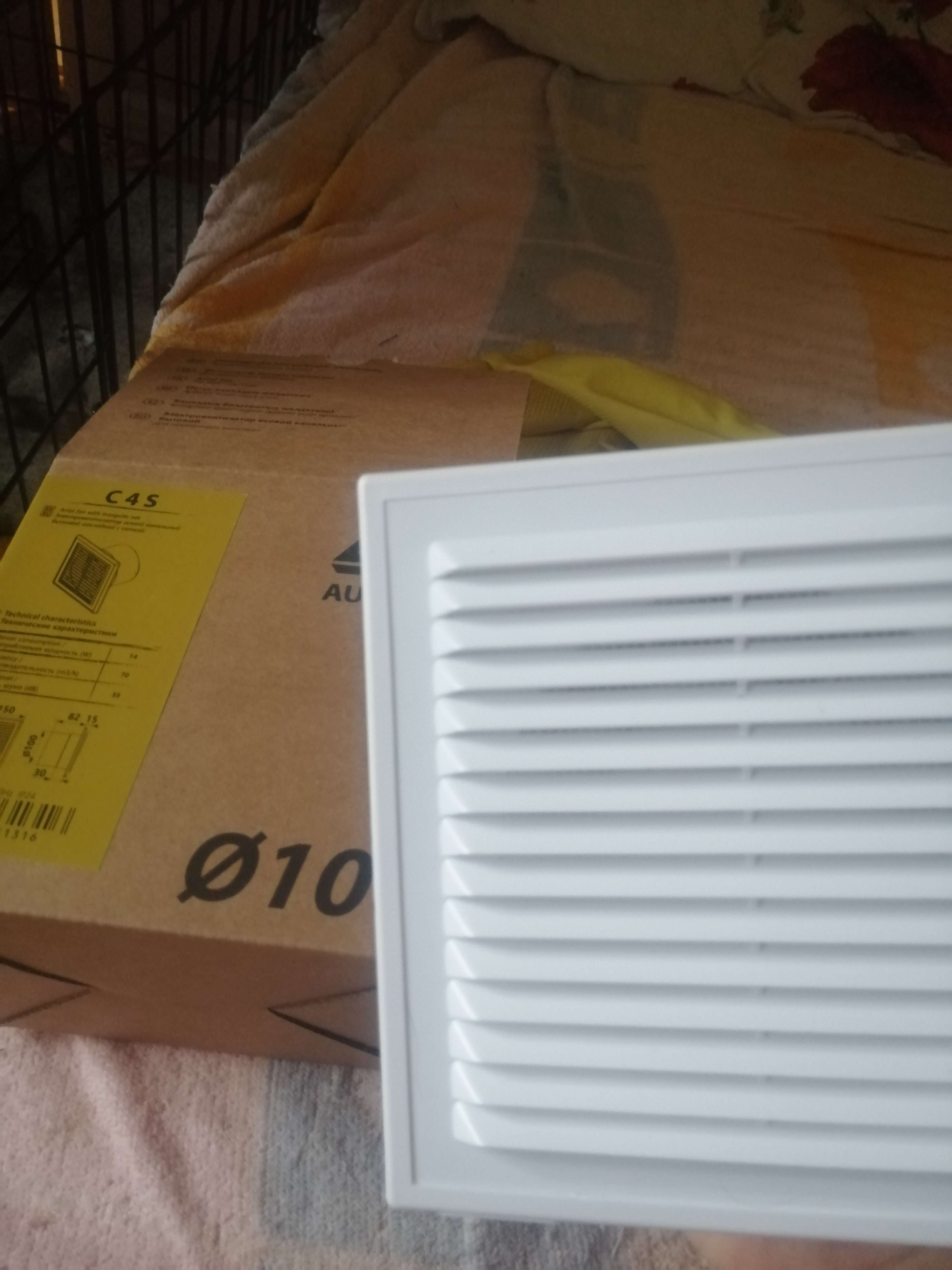

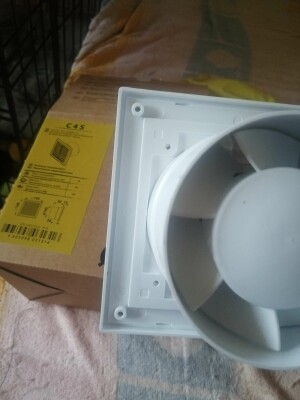

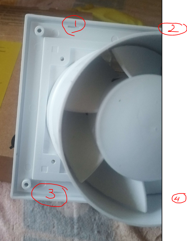

Здравствуйте! Как отделить решетку от венитятора и не повредить её ?

Там 4 фиксатора-защелки, отогните сначала в одной горизонтальной плоскости, она должна отщелкнуться.
Auramax OPTIMA 4-02
Возможно еще и винтик фиксирующий есть, осмотрите по бокам.
