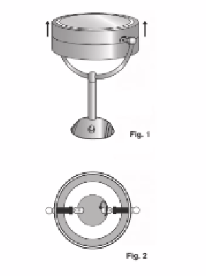

ЗАМЕНА ЛАМПОЧКИ
ОБРАТИТЕ ВНИМАНИЕ перед тем, как заменить лампочку, зеркало следует выключить, дать ему остыть и отключить от сети. В зеркале BaByliss установлены лампочки мощностью 20W. Не следует пользоваться лампочками, мощность которых превышает 20W.1. Отвинтите отверткой и извлеките винтики, расположенные с боковых сторон рамки зеркала (рис. 1).2. Установите рамку, как показано на рисунке, и аккуратно снимите верхнюю часть.3. Выверните перегоревшую лампочку и замените ее новой (рис. 2). Зеркало функционирует с 2-мя лампочками: одна окрашенная и одна бесцветная. Убедитесь в том, что лампочка установлена в предназначенное для нее место. Когда зеркало расположено у вас перед лицом, окрашенная лампочка должна находиться слева, бесцветная - справа.4. Аккуратно установите на место верхнюю часть рамки, совместив отверстия для винтов в верхней и в нижней части. Если отверстия не совмещаются, поверните рамку на 180°.5. Вставьте 2 винта в отверстия и завинтите их.
