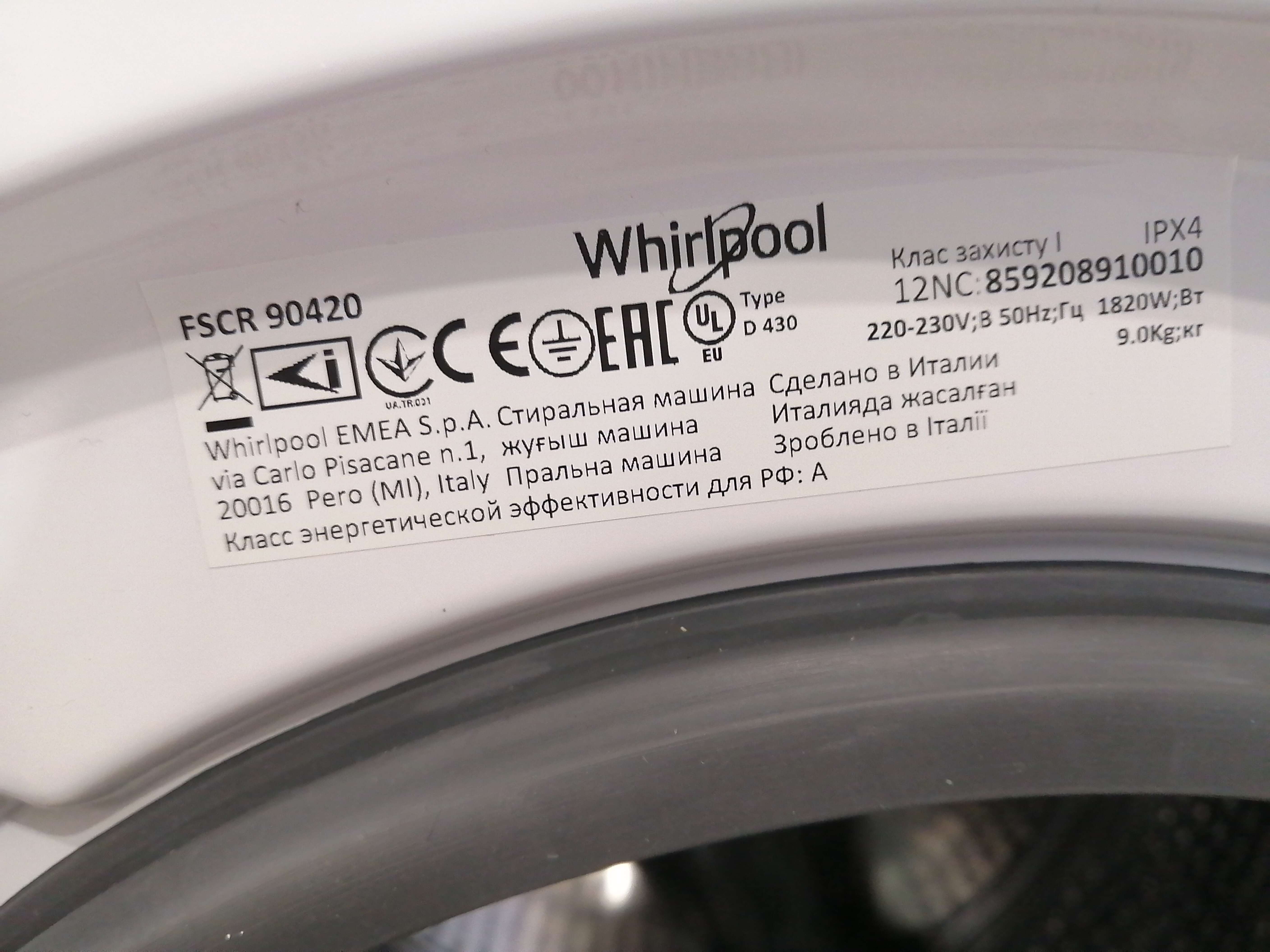

Добрый день, недостаточно данных, по контуру дверцы, либо над манжетой наклейка от завода, отправите сюда или в вотс апп.

!Для других клиентов, очень важен серийный номер 85. на шильде ( наклейке), если серийный номер соответствует этом, то и замок этот

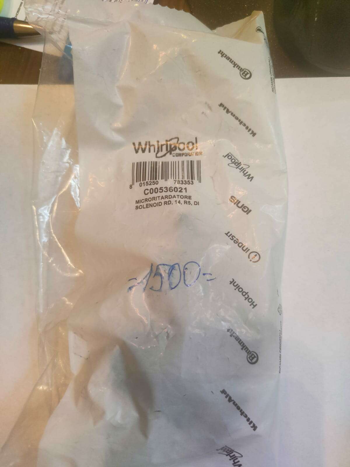

код детали 481010602648 = C00375005 = 5000 руб, есть на заводе, поставка в течении 2-ух недель. Вы можете позвонить в колл-центр 88003333887 и спросить ближайший от Вашего города сервисный центр, у них заказать. Ещё один вариант, копируете код детали и ищите через интернет на складах, возможно по старым ценам где-то ещё будет.

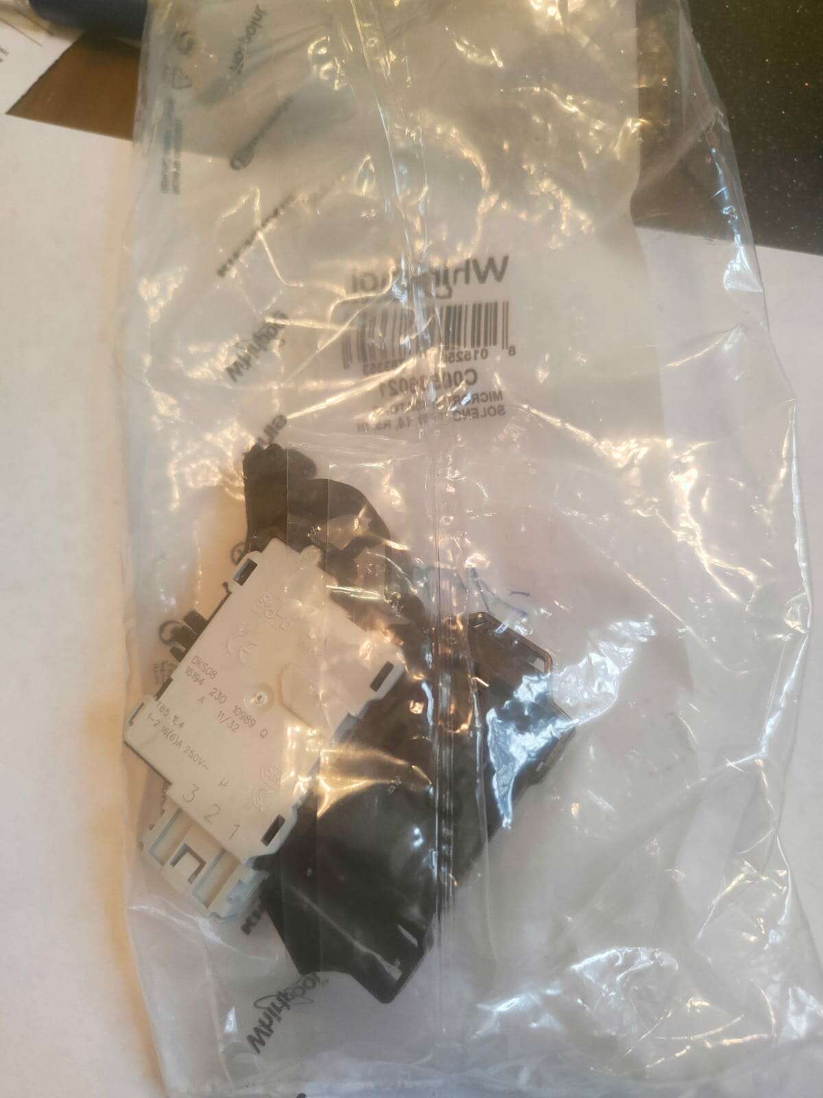

У нас есть в наличии немного другого вида, наш бы мастер установил его, как Вы не знаем,1500 руб (прикрепляем фотографию), если устроит наш, просим продублировать запрос в вотс апп 89217715314 ( легче там общаться нам)
