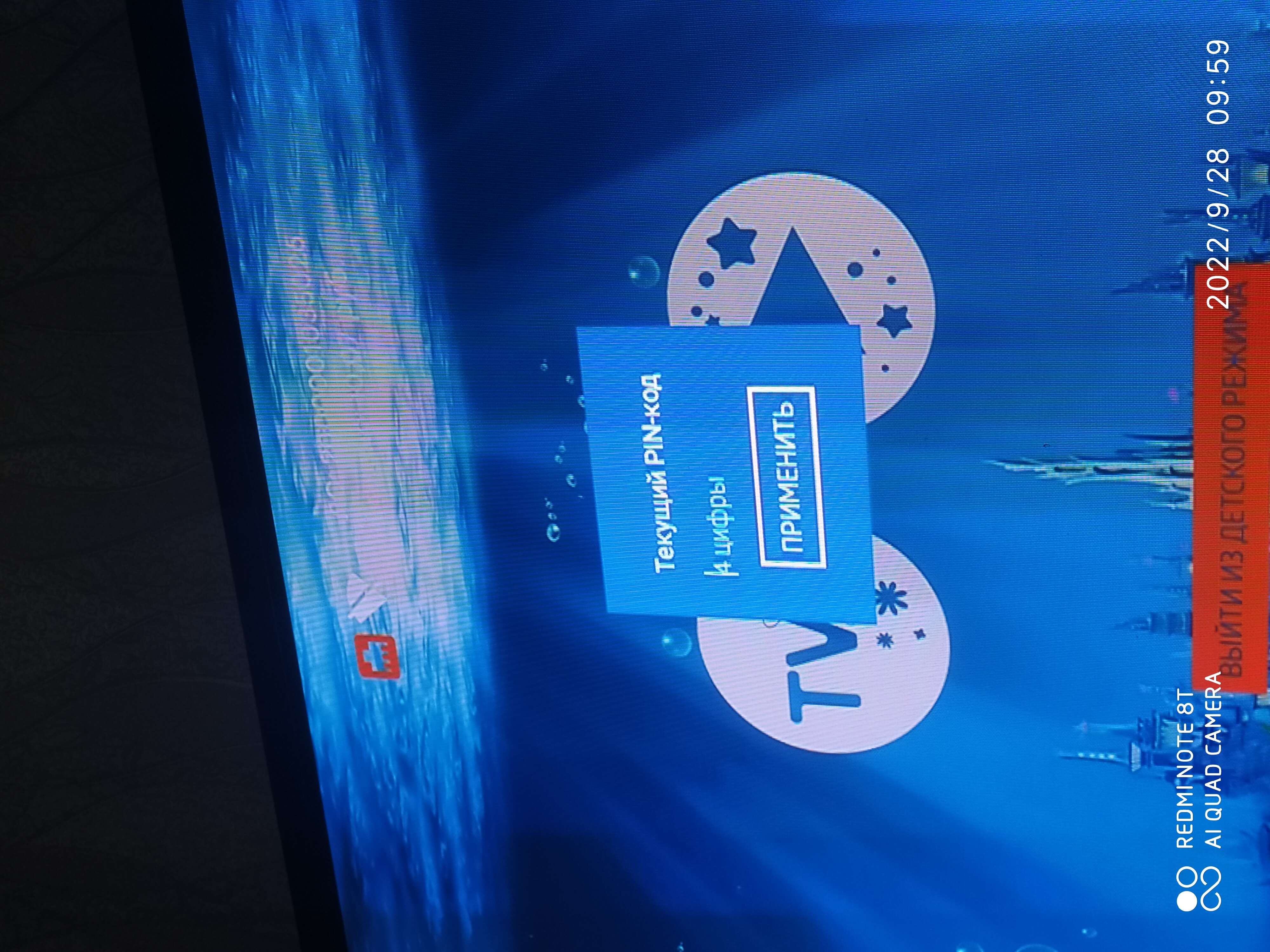

Вопрос 486238
Айзирек Мыктарбекова, Новосибирск
Не могу выйти
Samsung GALAXY Tab 3 lite Wi-Fi 8GB SM-T110 Cream White
Yuriy, Нижний Новгород
если забыли пин детского режима. можно попробовать перезагрузить устройство в безопасный режим.
Полностью выключите устройство.
Включите устройство.
При появлении надписи «Samsung» нажмите и держите клавишу «Громкость вниз» до тех пор, пока устройство не включится полностью.
Громкость вниз
Если все сделали правильно, в левом нижнем углу появится надпись «Безопасный режим».
или так
Нажмите и удерживайте кнопку включения. Нажмите и удерживайте красную сенсорную кнопку "Выключение". Нажмите зелёную сенсорную кнопку "Безопасный режим". Устройство перезагрузится и запустится в безопасном режиме.
и там уже перенастроить детский режим. удалить данные и кэш как варинат. потом перезагрузиьть в обычный режим.
ИЛи если не полдучается делать Hard reset или сброс на заводские настройки через меню
