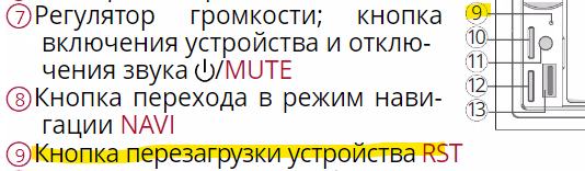

А есть какие либо перезагрузки, кроме как в настройках сброс к заводским?
Антон, Финикс
Да, острым предметом (иголкой, скрепкой) нажмите в это отверстие на включенной магнитоле.
