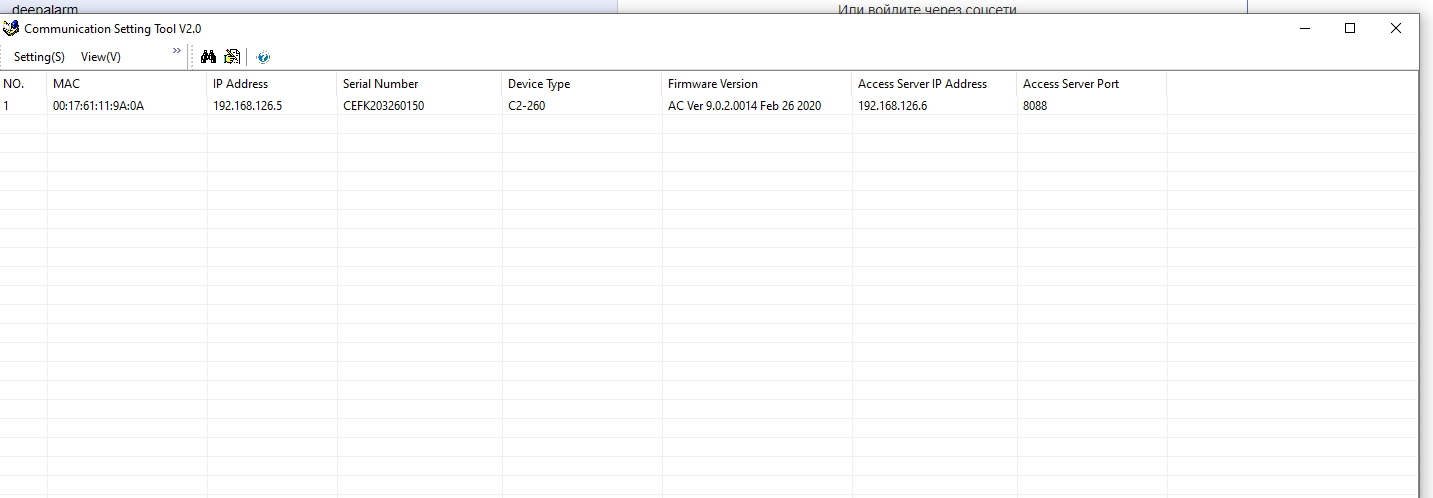

Доброго дня.
У меня такая ситуация
Vpn сеть между филиалами (внешние IP белые) внутри гуляет L2TP+IPsec на своей адресации.
В удаленном филиале стоит контроль ZK BIO с2-260 на дверь
В моем филиале аналогичный контроллер + сервер - куда сводятся обе двери. (в Теории) но через сервер я вижу только контроллер (дверь) своего филиала (из своей подсети) . а удаленный контроллер (дверь в другом филиале).
Сетевые настройки все корректные. пинг до удаленного котроллера проходит в обе стороны. в сетях вообще все чудесно!
В чем причина?
Zkteco C2-260
communication tool видит только контроллер из моей подсети в моем филиале и наотрез отказывается показать мне удаленный контроллер

Проблема в ПО communication tool. Видимо производитель оградил себя подобным образом от удалённого взлома СКУД. На мой взгляд управлять дверью удалённого филиала несколько неправильно. Если же Вам удобнее мониторить, прописывать ключи и пр. с одного АРМ на несколько филиалов обратитесь к производителю, возможно у него есть для Вас программные решения. Удачи!

Что значит непправивильно? учите что такое телекоммуникации и связь и для чего это необходимо!
Я управляю всей инфраструктурой в организации, следовательно, если у меня несколько филиалов. то удаленные офисы управляются удаленно!
Аналогично система мониторинга и доступа.
Производитель какой то глупый. он делает веб морду, чтобы я мог подключиться к ней из вне из глобальной сети интернет и не дает возможности работать с устройством во внутренней корп сетитого или иного предприятия! Шансы вторжения из вне! (из интернета) гораздо больше, чем управление системами мониторинга из закрытой корп сети! с производителем общались, они ничем не смогли помочь!
Klaus, Санкт-Петербург
Вы слишком эмоционально воспринимаете информацию для технического специалиста. Подумайте исходя из простой логики: например, охранник сидит у Вас в офисе, мониторит систему и управляет входной дверью в удалённом филиале. При этом может произойти сбой канала связи и каким образом будет управляться СКУД удалённого филиала? Спасибо за совет об обучении телекоммуникации и связи, обязательно им воспользуюсь.
