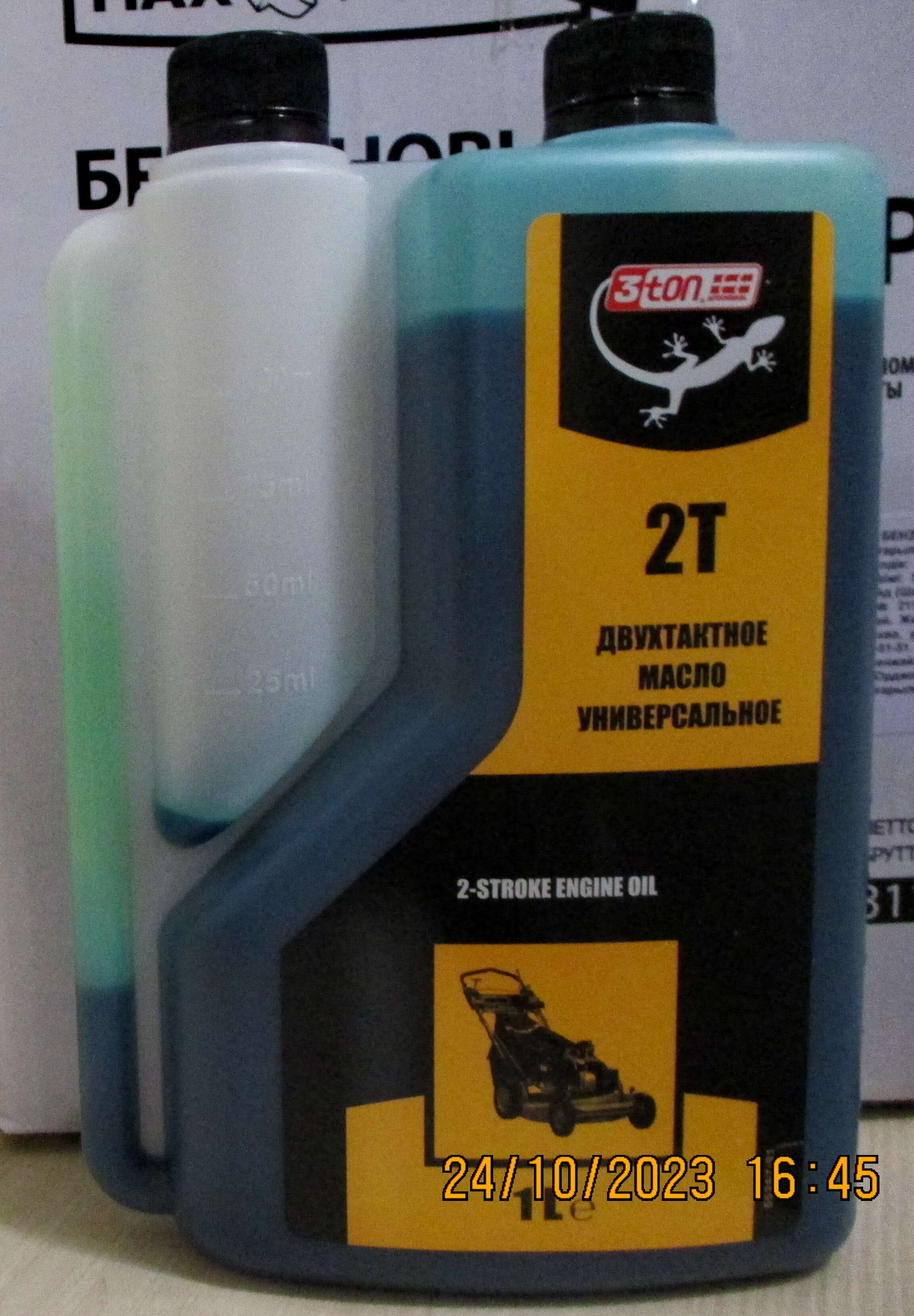

Мерный стакан из комплекта топливного бака имеет свои деления - 20, 40, 60, 80 мл.
Нам нужно заправить топливный бак 4 литрами бензина АИ92, который предварительно нужно смешать в отдельной емкости со 125 мл масла для двухтактных двигателей (из Руководства 32:1).
В последнее время большой популярностью пользуются литровые емкости масла с заранее прикрепленной мерной емкостью, в которую предварительно загоняется масло в нужном объеме (125 мл), а затем через отдельную горловину выливающееся в емкость с бензином.
