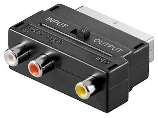

Подскажите как можно к этому тв подключить цифровую приставку. Спасибо |
Проще всего использовать такой переходник и телеприставку с RCA интерфейсом. Соединяете всё между собой, включаете, выбираете пультом нужный вход EXTERNAL, а дальше по инструкции приставки её пультом настраиваете цифровые каналы. Не забудьте антенну подключить к приставке. Удачи! |
