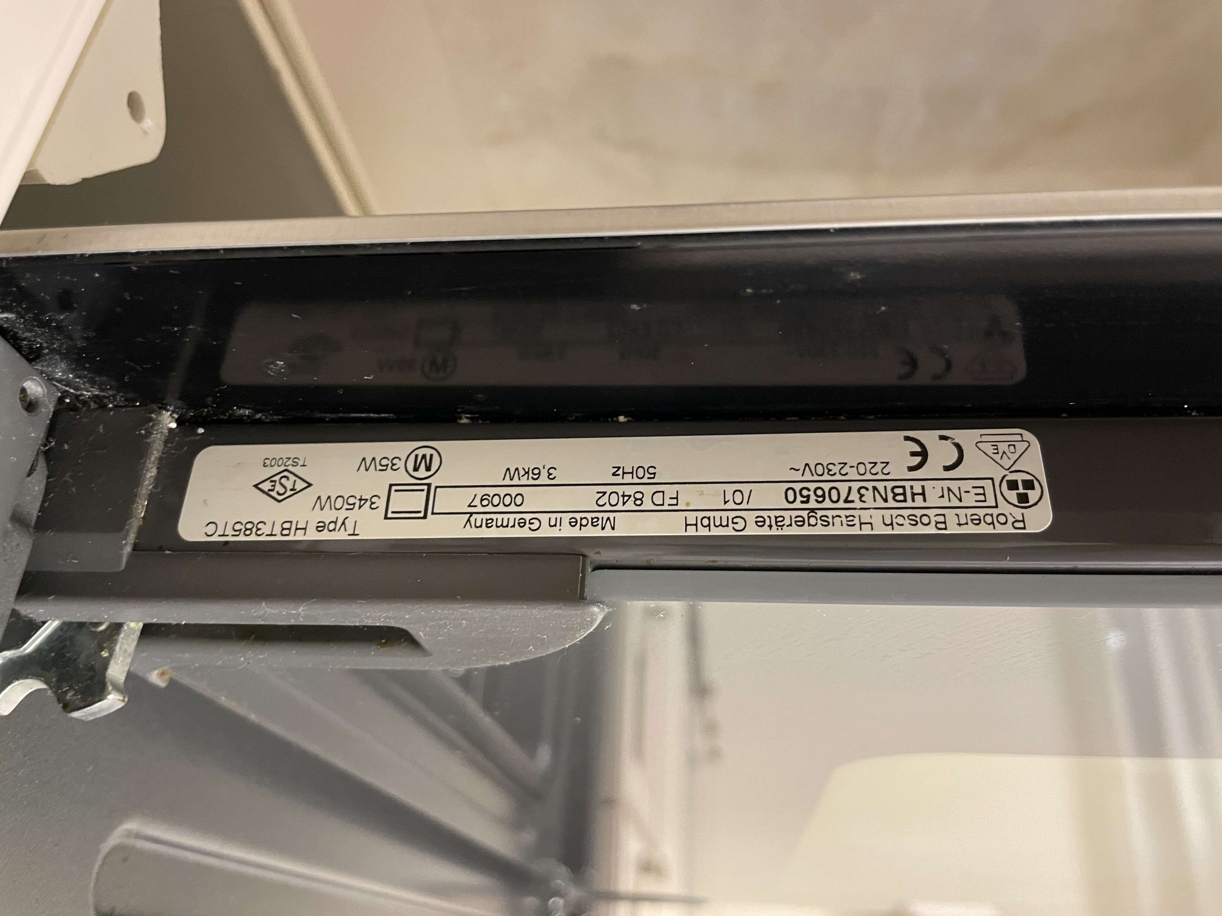

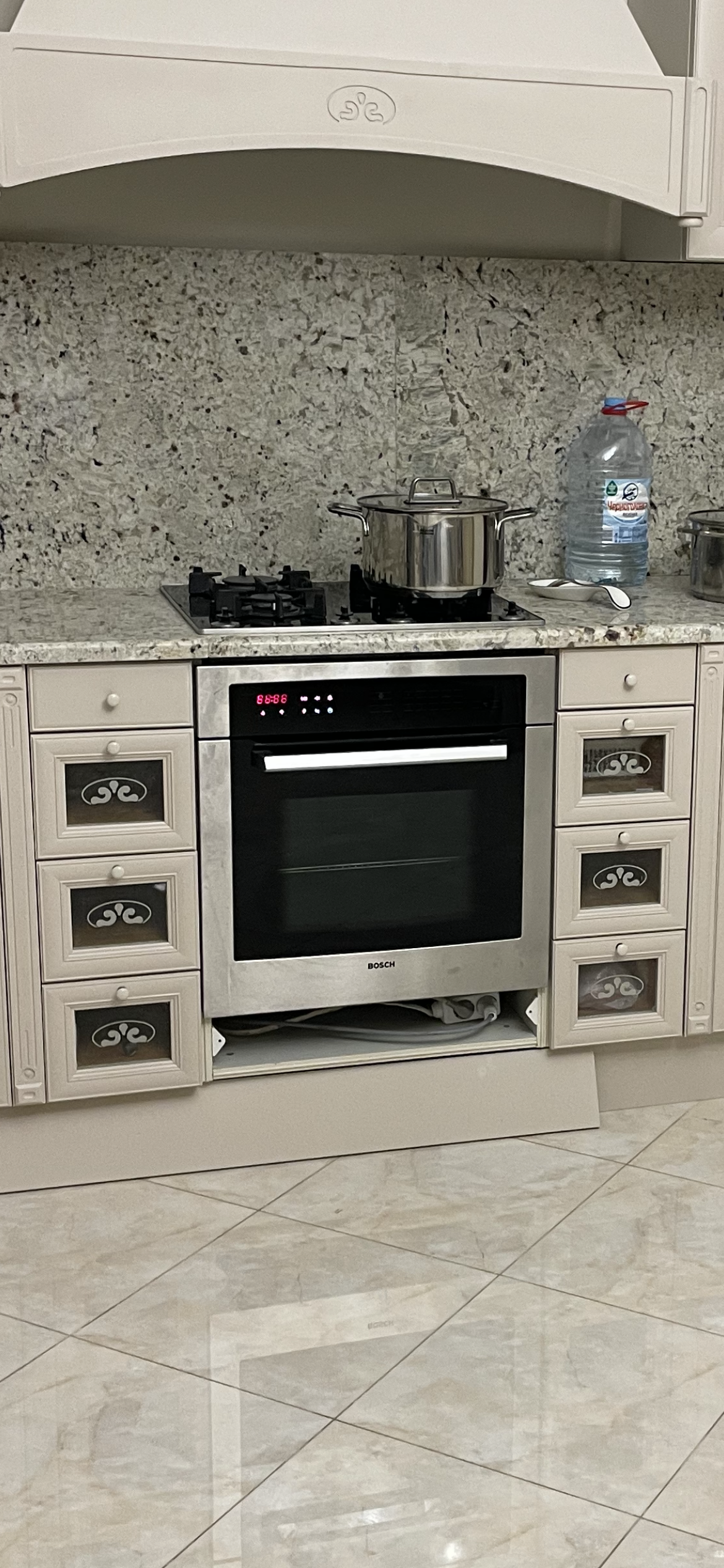

Здравствуйте, подскажите, пожалуйста, почему дисплей ни на что не реагирует ?
Bosch HBN370650 E
Bosch HBN370650 E
