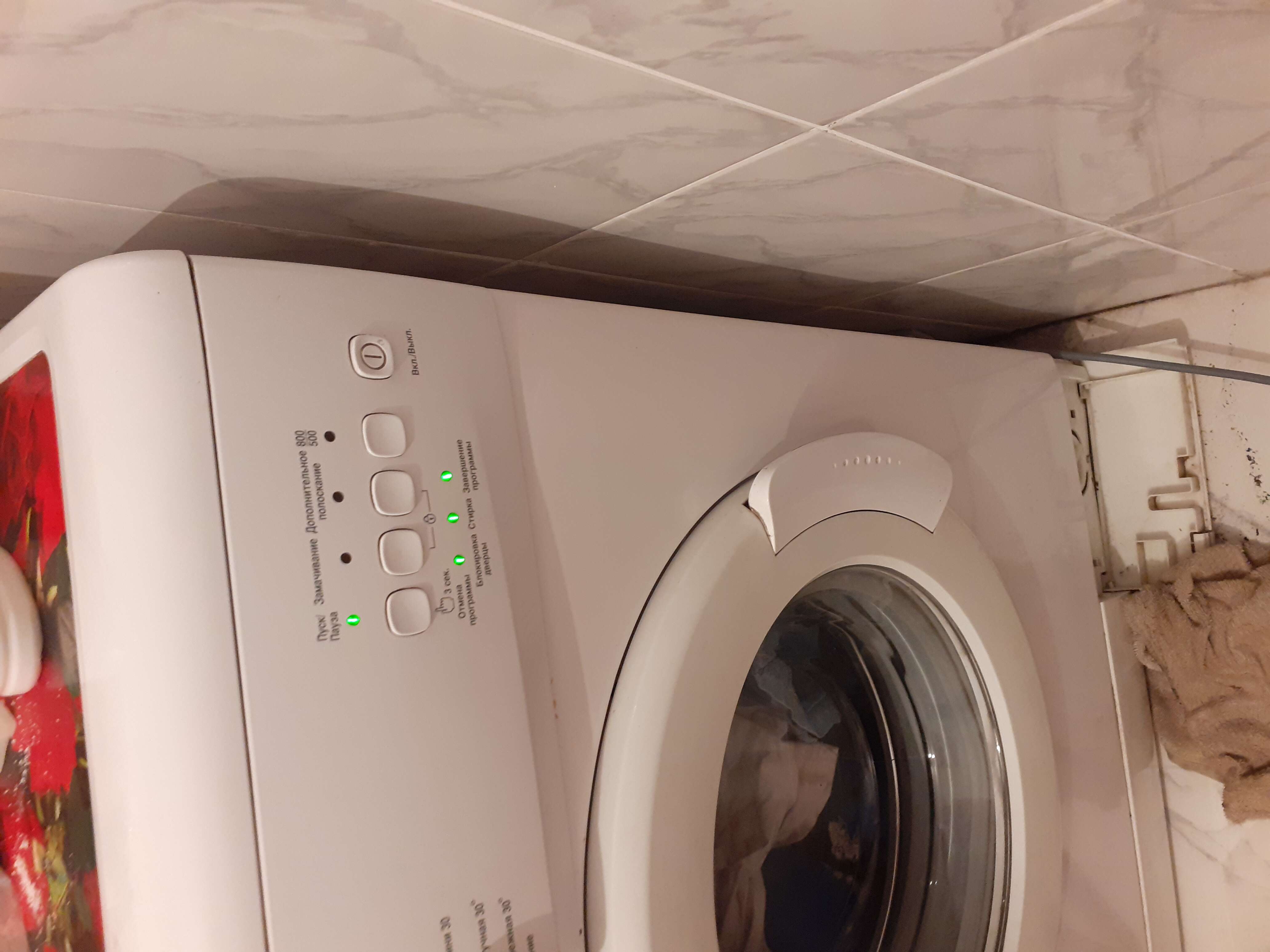

Горят 3 лампочки и машинка не включается
Beko WKL 13500 D
Что делать?
Гуру, Ответы: 131132, Оценили: 12606 раз
Если горят 3нижних см симистор насоса замкнут на плате
