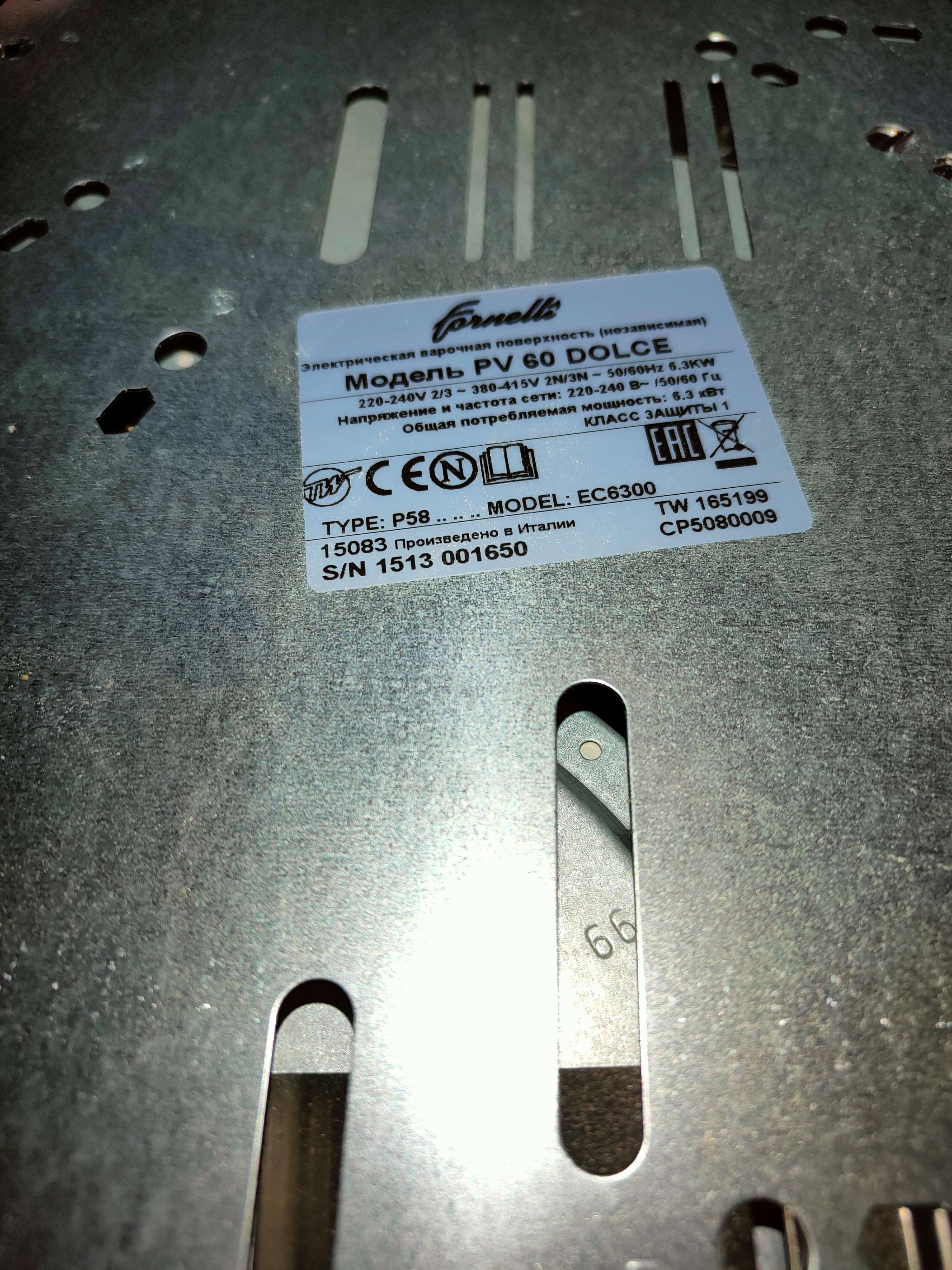

Добрый день, ошибка FC и никак не снять. По инструкции: "Для предотвращения повреждения
электронных контуров,.На дисплее отобразятся буквы «Fc», пока не будет достигнута оптимальная температура."
Не помогло, ни выключение автоматом на 10 сек, ни вытыкание дисплея из клемм (в АСЦ подсказали, что можно попробовать вскрыть поверхность и просто вытащить клемма (провода) и обратно вставить).
Какие ещё варианты, кроме замены этой платы-сэндвича (дисплей + силовая плата), которая стоит 24 тыс рублей можно придумать?

Добрый день. Мы не смогли восстановить плату-сэндвич (проблема с прошивкой), но у нас была в наличии от Fornelli, но для трёх-конфорочной плиты плата. Клиенты согласились, что бы рабочие были только 3 конфорки. Ремонт обошелся до 10.000 руб.
