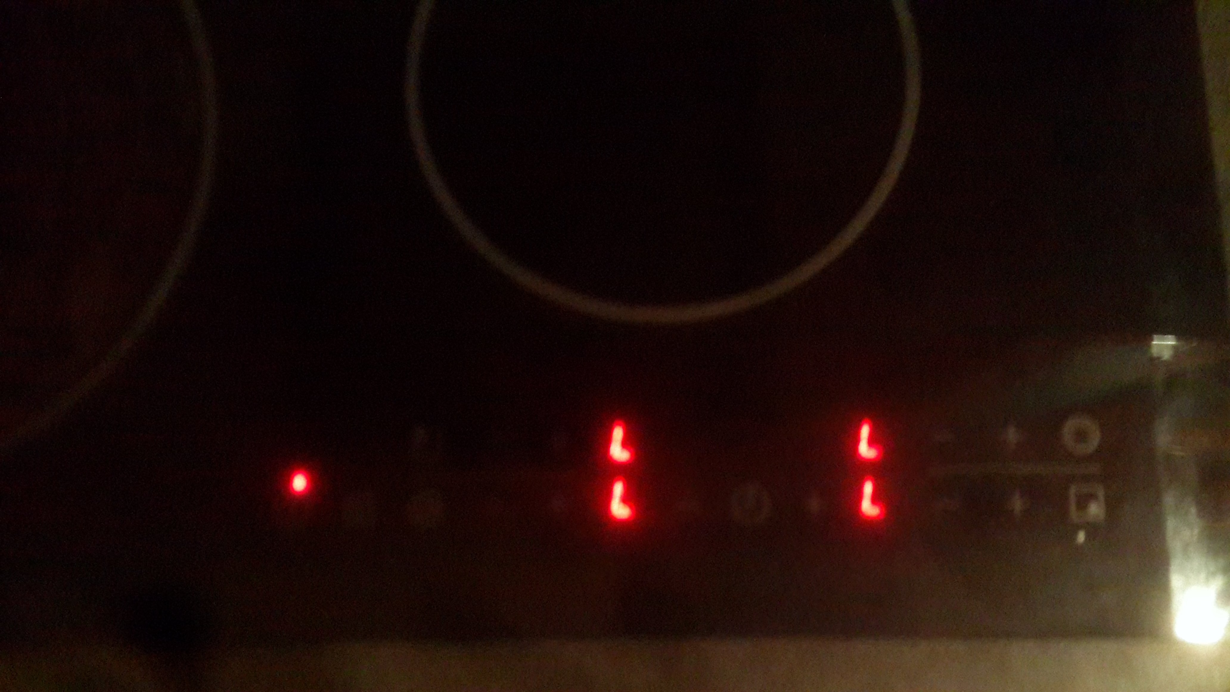

Здравствуйте!Подскажите,как устранить эту проблему?Electrolux EHS60180P
На панели высвятились буквы "L"

У вас активирована "Защита от детей" http://mcgrp.ru/files/viewer/53582/7
Попробуйте как написано тут http://mcgrp.ru/files/viewer/53582/11

После заданого вопроса я узнал ответ и он таков:Для разблокировки защиты от детей после включения панели,удержать одновременно +и- в течении 2х секунд

Нажать на знак "замок" и одновременно на " +" и "-"
