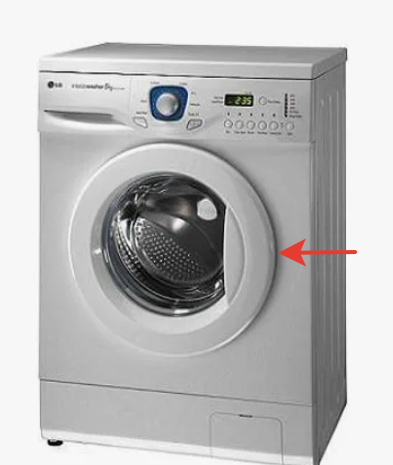

Поломана ручка дверцы .Как открыть?
4 месяца назад
Гуру, Ответы: 130663, Оценили: 12590 раз
Воздействовать на защелку замка можно таким способом
Слейте воду
отключить питание
использовать крепкую нить или провод
заложить провод в районе замка потянув одновременно за оба конца провода(снизу и сверху)
