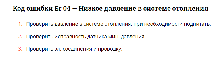

Код ошибки Е04--низкое давление в системе отопления
