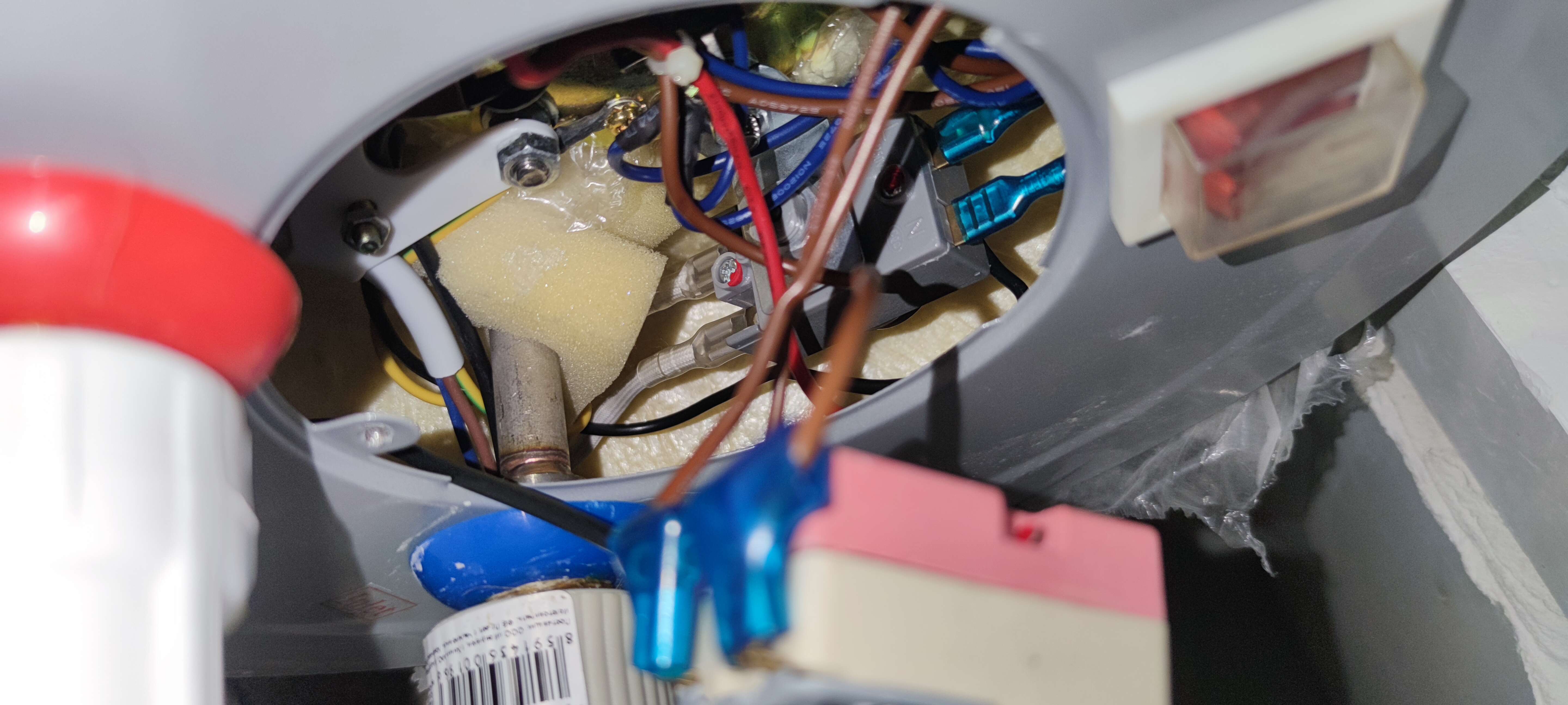

Подскажите.
Где находится кнопка блокировки защиты?

см под крышкой в месте подключения провода 220в или на корпусе бака закреплен датчик по перегреву
rustlab, Москва
Спасибо, нашёл. Заработало
rustlab, Москва
Если присмотреться видно, надеюсь кому-нибудь ещё поможет
