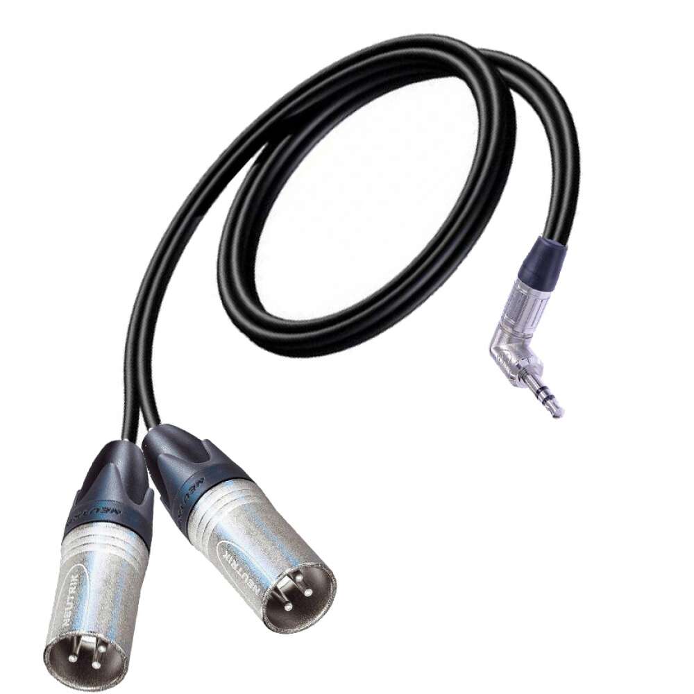

Благодарю за ответ. Поставлю вопрос по-другому. Кабель стерео mini jack 3.5. Если я буду использовать переходник на jack 6.3 trs и вставлю его в Комбо-вход xlr/trs, то это безопасно? И какой канал из стерео будет принимать рекордер от Комбо-входа - левый или оба в моно?
Klaus, Санкт-Петербург
Профессиональный, Ответы: 6124, Оценили: 8022 раз
Никакой. Балансный и обычный по цоколёвке не совпадают. Вы используете профессиональный девайс, вот и соединения будьте добры организовать соответствующие, а не пытайтесь к приличной аппаратуре прикрутить что-то ширпотребовское. Возьмите нормальные XLR кабели и используйте промышленный переходник на стерео Jack3,5 или попросите специалиста, обслуживающего профессиональную технику спаять для Вас совместимый кабель.
