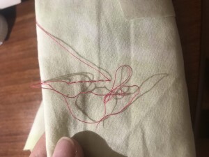

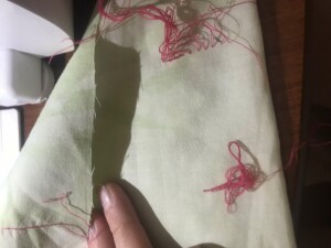

Здравствуйте, что делать, шпулька зажевывает верхнюю нить при шитье

перезаправить машину, почистить смазать машину, сменить челнок, при установке шпули проверить правильность установки
sochi.16.80, Сыктывкар
Верхнее фото лицо, нижнее изнанка. Челнок новый, шпулька установлена правильно, машинку перезаправила.
