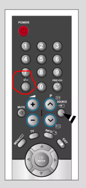

Здравствуйте, подскажите пожалуйста у меня не переключаюсться каналы по кнопкам от 1 до 9 на пульте, как это можно сделать, и перейти в режим стерео звука.
Ответы 3
Yuriy, Нижний Новгород
вот эту кнопку нажать попробуйте
Samsung LW-20M21 CP
что бы одно деление было на экране потом уже будет переключать на одну кнопку а не через 0
nkl010675, Тверь
Новичок, Ответы: 0, Оценили: 1 раз
Спасибо большое, все получилось. Как можно настроить стерео звук, и возможно ли это?
стерео звук будет если канал в стерео вещает. а какналы особено ааналоговые в стеро далеок не все умеют
