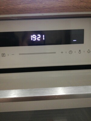

Добрый вечер, в правой части экрана внизу горит чёрточка и не греется духовка
Leran EO 6474 BG

В правом углу духовки горит пунктир и не греет
junik1977, Уфа
Новичок, Ответы: 0, Оценили: 1 раз
Нажать на пиктограмму включения,долго держать,до появления надписи on,не отпуская полоской добавления температуры(или крутилкой)изменить на off.
